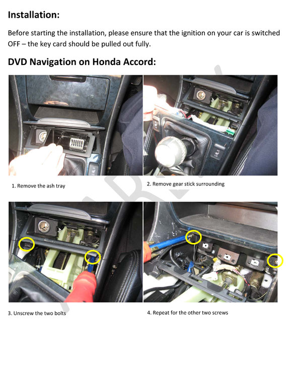

1. DVD Laufwerk ausbauen (die zwei bilder hab von internet):

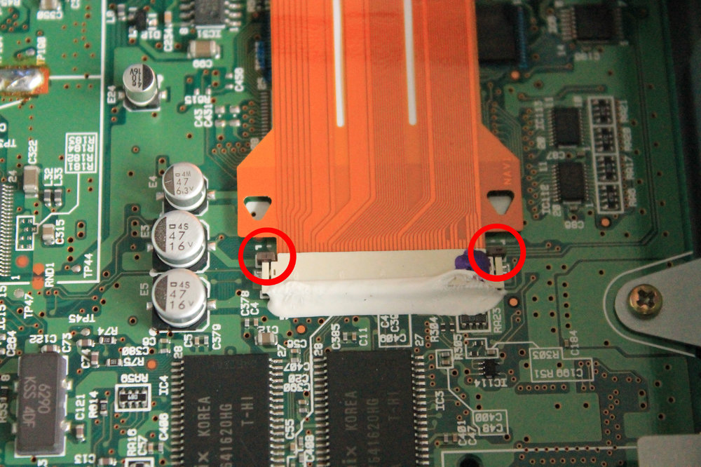

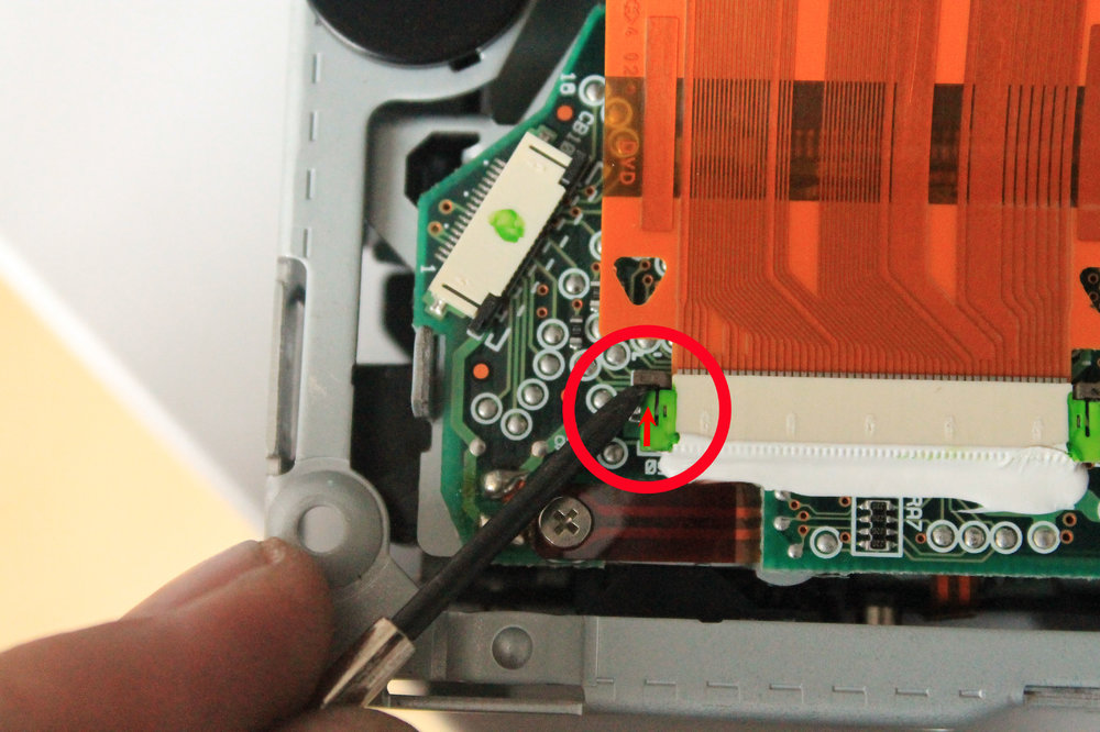

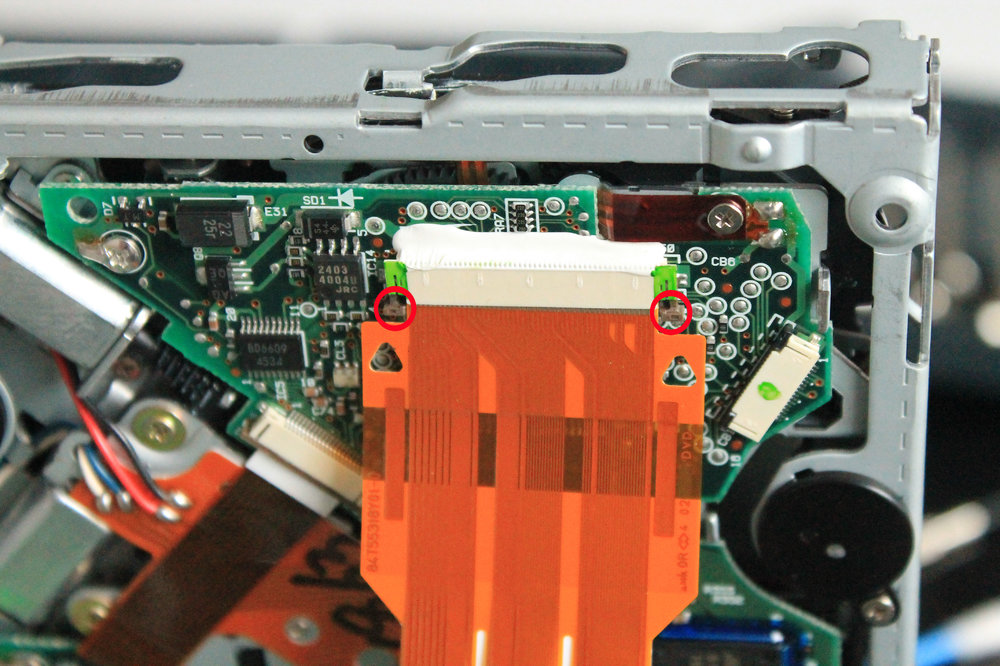

6. Kabel abschliesen zwischen Laufwerk und die Platine. Die braune teile müssen auf beide seiten vorsichtig weggedrückt werden und dann geht der Kabel ganz leicht raus. Welches Kabelende wird abgeschlossen, ist igal
[ATTACH]38398[/ATTACH] [ATTACH]38399[/ATTACH]
