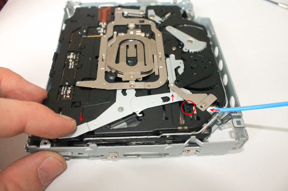

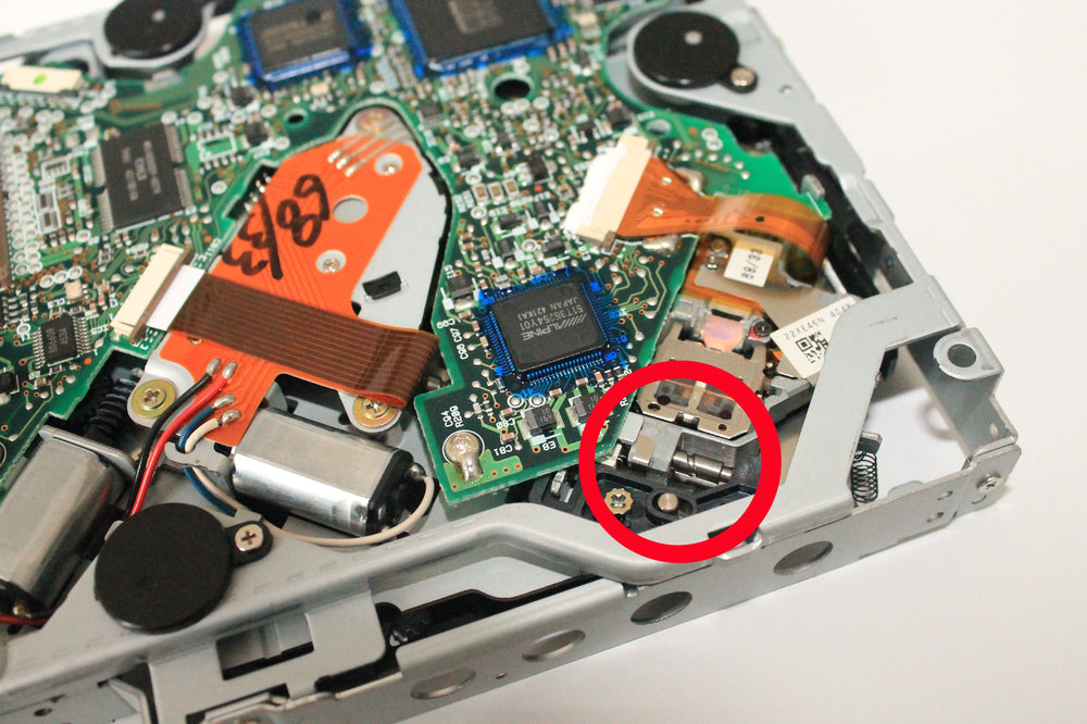

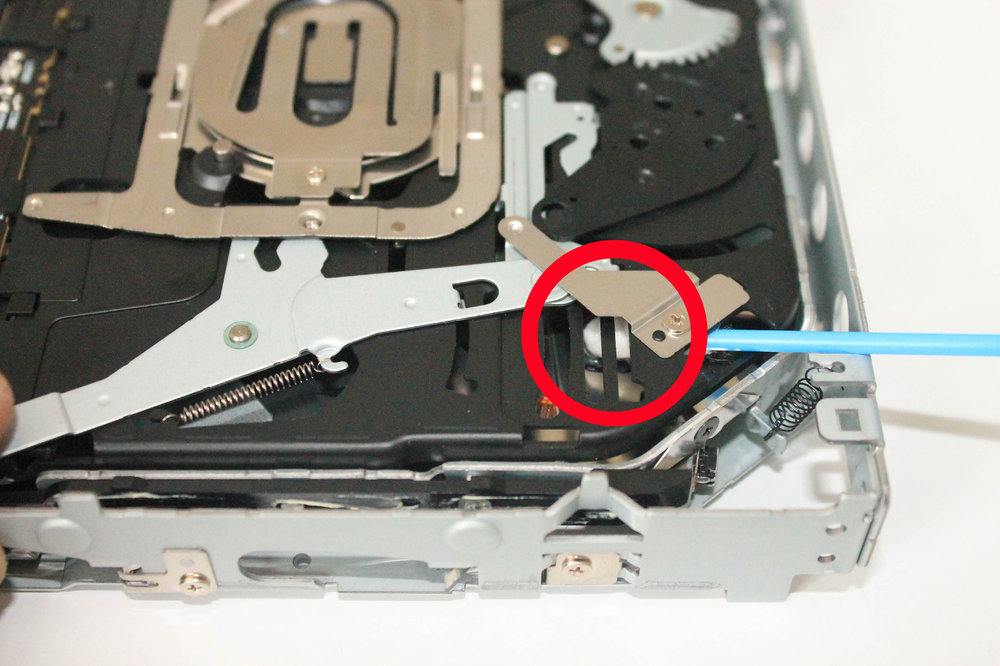

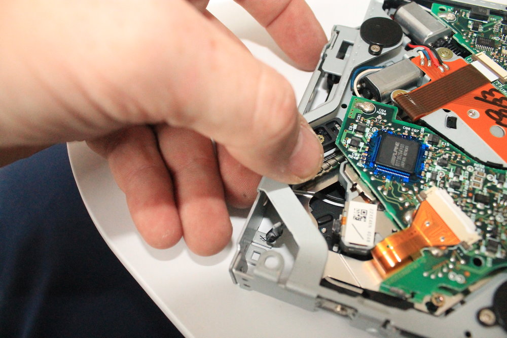

Ich habe gestern auch den Tag genutzt den Laser vom DVD Laufwerk wie beschrieben zu reinigen - bei mir wird jetzt auch kein Lesefehler mehr angezeigt.
Was mir allerdings passiert ist...beim Ausbau der DVD Abdeckung sind irgendwie die Federn von der DVD Klappe abgegangen. Später wusste ich natürlich nicht mehr, wie die Federn da wieder anzubringen sind...was ziemlich blöd ist, weil ohne diese die Klappe nicht mehr geschlossen bleibt.
Dank meiner Frau, die ich ab jetzt für schlauer als alle Atom-Physiker dieser Welt halte, sitzt alles wieder so wie es angedacht ist...!!! Und glaubt mir...normal denkende Durchschnitts-Gehirne wie z.B. meins schaffen es nicht das wieder logisch hinzubekommen. :D
Wer sich für überdurchschnittlich schlau hält, kann ja gerne mal die Abdeckung ausbauen und ohne gesehen zu haben, wie das alles zu sitzen hat die Klappen-Federn von jemandem entfernen lassen und dann versuchen diese wieder anzubringen...viel Spaß beim Verzweifeln...!!! :p
Für alle anderen, die mal in die gleiche Situation kommen und nicht durchdrehen möchten...anbei ein Bild wie die Feder korrekt anzubringen ist:
