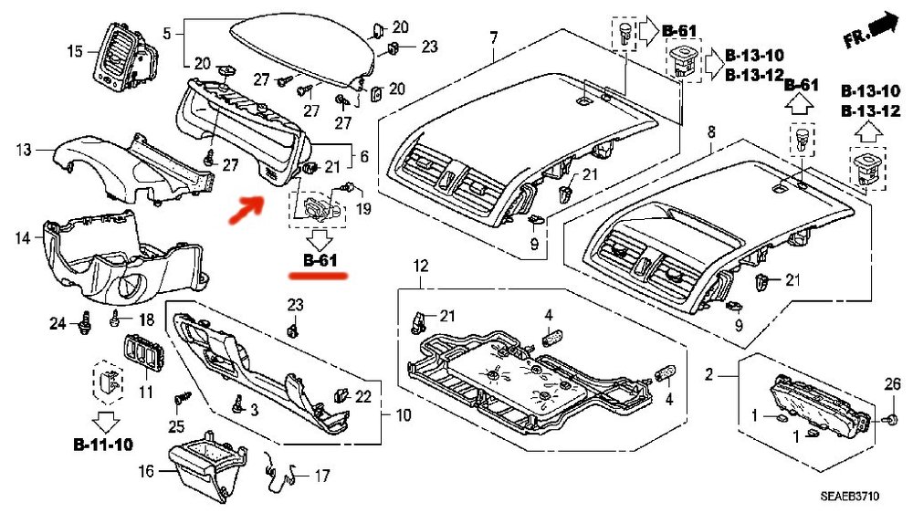

Slawik Geschrieben 9. November 2012 Teilen Geschrieben 9. November 2012 hier heist er: SCHLAUCH A, ASPIRATOR http://www.lingshondaparts.com/honda_car_parts_selection_pfk.php?block_01=17SEA01&block_02=B__6100&block_03=2887 und aspirator bedeutet doch absaugen? oder? Zitieren [sIGPIC][/sIGPIC] Link zu diesem Kommentar Auf anderen Seiten teilen Mehr Optionen zum Teilen...
redbull Geschrieben 9. November 2012 Teilen Geschrieben 9. November 2012 (bearbeitet) @plutokrat hast du mal bei eingeschalteter klimanlage den finger auf den schlauch getan(gibts dann ein vakuum/unterdruck)? laut explosionszeichnung muss es sich um ein saugrohr handeln. mfg redbull Bearbeitet 9. November 2012 von redbull Zitieren Link zu diesem Kommentar Auf anderen Seiten teilen Mehr Optionen zum Teilen...
Slawik Geschrieben 9. November 2012 Teilen Geschrieben 9. November 2012 redbull, auf welche seite kuckst du das? kanst du den link geben:)) Zitieren [sIGPIC][/sIGPIC] Link zu diesem Kommentar Auf anderen Seiten teilen Mehr Optionen zum Teilen...
rookee Geschrieben 9. November 2012 Teilen Geschrieben 9. November 2012 Er nutzt die Honda Software EPC ...alternativ hier gucken : http://www.lingshondaparts.com/honda_car_parts_catalogue_C01.php oder http://www.hondapartsnow.com/ @redbull Gute Infos ...jetzt wird sicher einigen klar dass es sich bei den Schlitzen nicht um eine Halterung für Kleingeld handelt hrhrhr Zitieren Link zu diesem Kommentar Auf anderen Seiten teilen Mehr Optionen zum Teilen...
