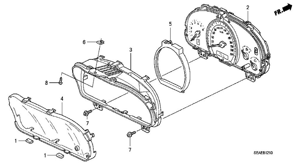

redbull Geschrieben 9. November 2012 Teilen Geschrieben 9. November 2012 (bearbeitet) so... mfg redbull Bearbeitet 9. November 2012 von redbull Zitieren Link zu diesem Kommentar Auf anderen Seiten teilen Mehr Optionen zum Teilen...
