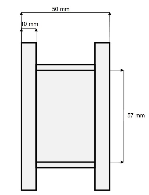

btw:
OEM AGA: nach Kat 51mm INNENDURCHMESSER
Invidia Q300: nach Kat 57mm INNENDURCHMESSER
Fox: nach Kat Durchmesser von 63,5mm
J´s Racing 60RS: nach Kat 60,5mm INNENDURCHMESSER
Bearbeitet von DerTobi
keine Ahnung, ich dachte das eigentlich mal bei der Fox gemessen zu haben....aber schon zu lang her... Der Rest ist aber Innendurchmesser.
Die Invidia hat aber auch keine 70mm Außendurchmesser, frag mich wo die gemessen haben... warscheinlich am VSD.
P.S Ich habe glaube noch ein Stück Rohr von der Fox im Keller liegen, dann werde ich wohl mal messen gehen.
Vllt könnte man im Technikbereich mal eine Liste machen, das nicht immer wieder Missverständnisse auftreten.
Nachtrag: Fox hat 60,5 Innen, ja Robert du hast Recht :D
