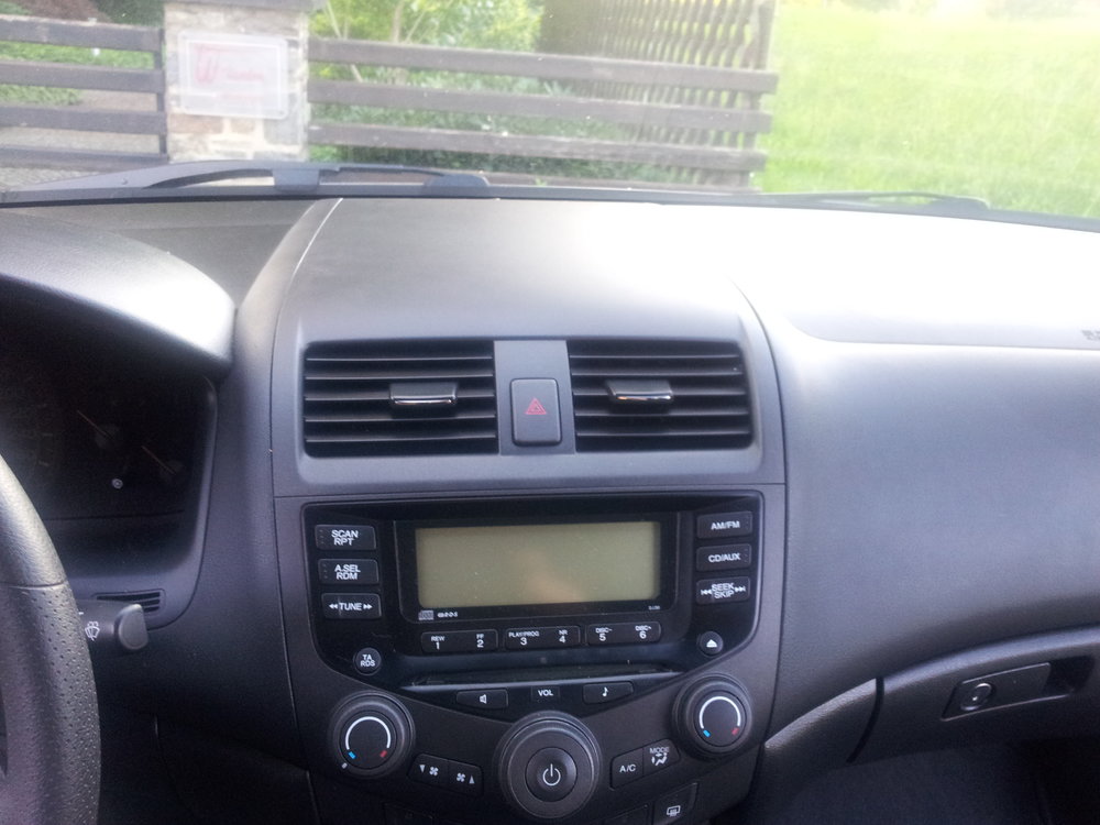

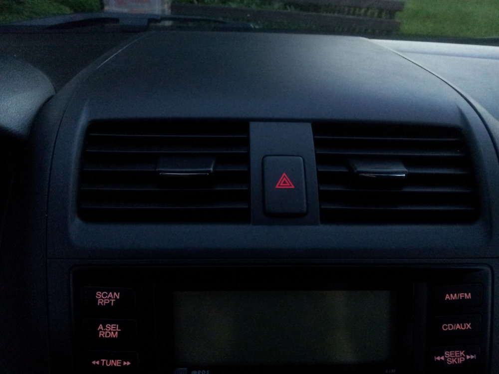

Also, haben gestern 2 schwarze Warnblinkschalter verbaut und was soll man sagen, passt alles ohne Probleme. :)

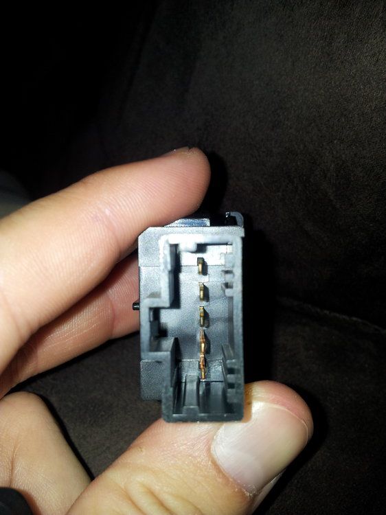

Die Pin Belegung ist bei beiden die selbe auch der Schalter an sich ist 100 Prozent identisch zu unserem.
Also keine sorge, durch den tausch gibt es keine elektronische Problem. Man kann selbst nur die rote Kappe vom Schalter entfernen und diese gegen die schwarze tausche. So haben wir es letztendlich auch getan, hätte aber auch alles mit dem dazu gekauften funktioniert, haben das auch getestet. ;)

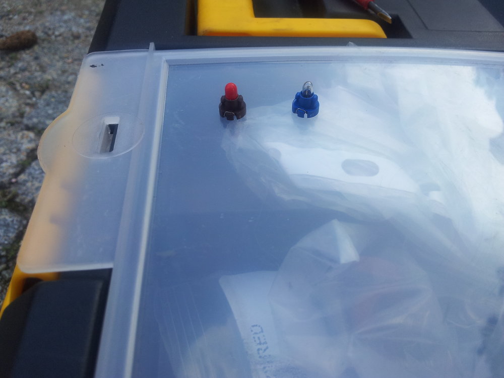

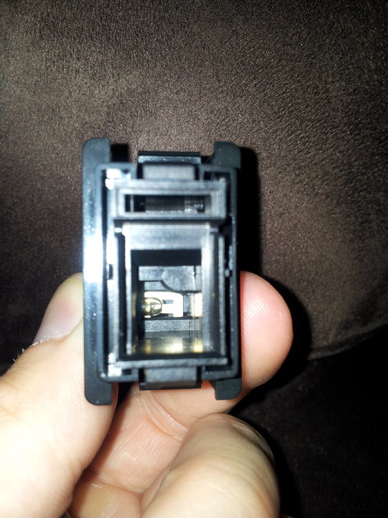

Volldude hat schon sogut wie alles gesagt sieht viel besser aus und gibt keine Probleme beim tausch, bis auf das bei mir und bei den 2 gelieferten Schalter die Lampen durchgebrannt waren :motz: Das war auch eigentlich ein Grund bei mir den schalter auszubauen naja müssen wir noch mal ran ;)

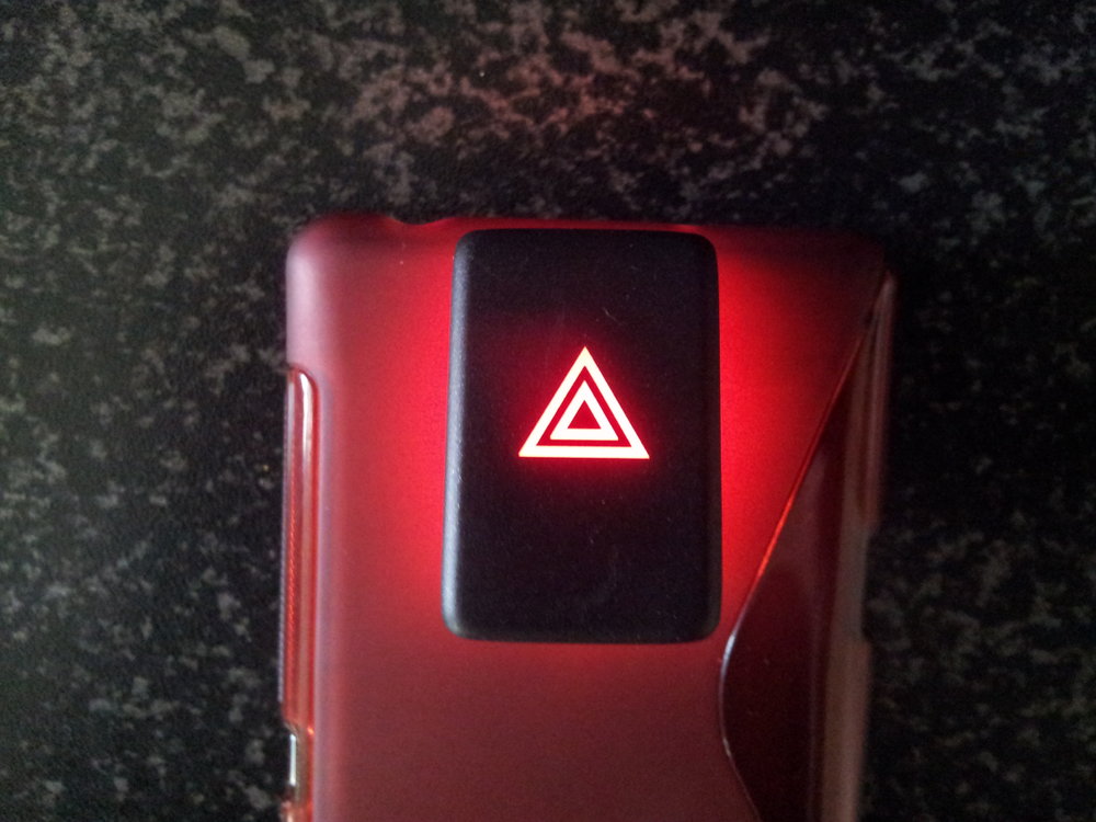

Ich hoffe wir finden noch beim HH ne passende Lampe das Teil ist echt winzig, können wir auch mit Teilenummer hier rein stellen, die gehen wohl Öfters kaputt. Da es hier schon mal heftige Diskusionen gab ob der schalter nun beleuchtet ist oder nicht, er ist defenetiv beleuchtet ;)
