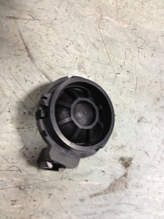

Hey Leute ich bin gerade dabei mein Frontsystem im Accord zu weckseln und bin wie vieleicht schon andere auf das Problem gestoßen das es bei denn Hochtönern keine normalen Honda stecker sind und Fest verlöten der Platz nicht reicht!
Als erstes klippst ihr die Hochtöner aus das nur noch diese vor euch liegen
Dannach noch das Gitter vom Hochtöner entfernen
Und jetzt mit einen Dremel das Anschlussterminal mit 3 schnitten ab dremeln jeweils seitlich und einmal von oben jetzt könnt ihr es abhebeln
Und Fertig ist euere passende Buchse und Lötfannen sind auch schon dran!
Vieleicht hilft es euch auch:wink:
