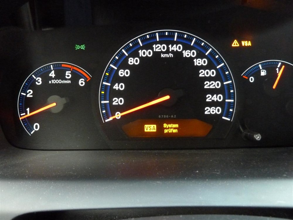

Gast Geschrieben 8. Januar 2013 Geschrieben 8. Januar 2013 hallo. seit kurzem leuchtet in meinem acci die vsa anzeige permanent. im display steht "system prüfen". laut handbuch kann die anzeige durch ausmachen und erneutes starten des motors zurückgesetzt werden, was aber nicht funktioniert. die anzeige bleibt permanent. auf den manuellen vsa-schalter reagiert das system auch nicht. hat das schon mal jemand gehabt? merkwürdigerweise trat der fehler just auf den ersten fahrtkilometern nach einem scheibenwechsel der heckscheibe (car class) und dabei im übrigen auch zum allerersten mal auf. ich gehe davon aus, dasss das eine nix mit dem anderen zu tu haben kann. aber komisch ist es schon. mein fahrzeug ist ein cn1 executive limosine mit ca. 80 tkm auf der uhr. ach ja, die hinteren bremsen sind so ziemlich am ende, sowohl scheiben als auch die beläge, und müssen demnächst getauscht werden. gibts da vielleicht einen sensor an der hinterachse der deswegen vielleicht "spinnt"? danke. :)) Zitieren
civic26 Geschrieben 8. Januar 2013 Geschrieben 8. Januar 2013 das einfachste is einfach mal auslesen was der fehler genau ist..vsa umfasst ne menge bauteile...das is alles nur rätzelraten... Zitieren

Accord06 Geschrieben 8. Januar 2013 Geschrieben 8. Januar 2013 (bearbeitet) Coroyo ich würde dich bitte deinen Beitrag zu editieren. Die Leute hier anzustiften im Winter ohne ESP und Traktionskontrolle zu fahren geht gar nicht :grummel: @Topic Am besten zu Honda fahren und den Fehler auslesen lassen. Wie schon erwähnt wurde kann das viele Ursachen haben und wozu solch ein Rätselraten führt sieht man ja... Meistens ist es nur ein Sensor im Bereich der Radnabe der getauscht werden muss. Bearbeitet 8. Januar 2013 von Accord06 Zitieren ACC ist keine Klimaanlage!

Gast Geschrieben 15. Februar 2013 Geschrieben 15. Februar 2013 Soooooooooooo... ich habe wegen dieser vsa-sache jetzt endlich mal den fehlerspeicher beim freundlichen auslesen lassen. es hat ein bisschen gedauert bis ich hinkonnte, um das endlich mal zu erledigen. nun kommt der hammer. laut auskunft der werkstatt liegt ein fehler im vsa-modul vor, welches im steuergerät implementiert ist. und das bedeutet, dass das komplette steuergerät ausgetauscht werden muss. kostenpunkt um die 2.500 euro! mich hat fast der schlag getroffen. ich hab mir ja extra keinen opel gegönnt, sondern einen accord gekauft, damit ich vor genau solchen fiesen blöden doofen dummen saubescheuerten und arschbekloppten sachen verschont bleibe, und dann so etwas. ok. jetzt erst mal ganz tief luft holen und wieder sammeln. das gute daran, man hat mir erklärt, das ich bzw. mein acci noch unter die von honda für solche fälle gewährte 6-jahres garantie (bzw. bis max. 100.000 km) falle, so dass ich diesen irren batzen nicht aufbringen muss. nächste woche soll das erledigt werden. ich werde dann berichten... :schock: Zitieren
HONDA-AP1 Geschrieben 16. Februar 2013 Geschrieben 16. Februar 2013 (bearbeitet) Da haste ja richtig schwein. Aber die Steuergeräte kann man auch reparieren lassen. Gibts hier und bei HP nen thread dazu. http://www.hondapower.de/forum/showthread.php/186579-Bremsdrucksensor-(VSA-ABS-Modul)-defekt?highlight=Steuerger%C3%A4t Bearbeitet 16. Februar 2013 von HONDA-AP1 Zitieren 02 er S2000 Indy Yellow 94 er Civic EJ201 er Accord CG8 Sport 07 er Accord CN2 Sport14 er V70 D5 Summum19 er V90 D4 Inscription
