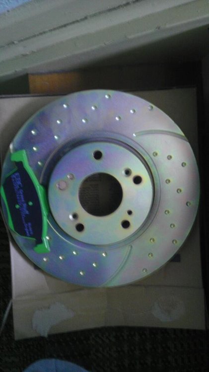

Prinz Geschrieben 12. Januar 2013 Geschrieben 12. Januar 2013 Also es giebt wie schon erwähnnt die 280er und 300er Scheiben für Vorne ! Ganz einfach ist das Herauszufinden wenn man weiss ob sein Wagen mit 16 Zoll Felgen oder 15 Zoll Felgen Werkseitig ausgeliefert worden ist !!!! Den die 280er Passt nur bei 15 Zoll und bei 16 Zoll die 300er ! Datzu kann ich noch Nebenbei Die EBC Brakes SEHR empfählen: wer Sportliche Angepasste Bremsen Möchte mit Perfektem Verhalten und den aufpreis bereit ist zubezahlen ist bei dennen genau Richtig ! Fahre Selber die EBC Turbo Disk mit Greenstuff und hinten Premium mit Blackstuff Zitieren [sIGPIC][/sIGPIC]CN 1 Exe *___*....trift den nagel auf den kopf .. kauf dir keinen vw weils alle machen, sei individuell

Groovy Geschrieben 12. Januar 2013 Autor Geschrieben 12. Januar 2013 Hallo ! Woher hst Du denn diese gelochten Bremsscheiben her ? Die sehen ja gut aus . Mfg Groovy Zitieren
RaZeR86 Geschrieben 12. Januar 2013 Geschrieben 12. Januar 2013 Hallo ! Woher hst Du denn diese gelochten Bremsscheiben her ? Die sehen ja gut aus . Mfg Groovy Hat er doch geschrieben: EBC Turbo Disk mit Greenstuff Kannste aber schonmal in die Tasche greifen, beläge nen Hundi und die Scheiben ab 240 aufwärts. Zitieren Zoom Zoom Performance MPS & MPD http://images.spritmonitor.de/676587.pnghttp://images.spritmonitor.de/676590.png
Prinz Geschrieben 12. Januar 2013 Geschrieben 12. Januar 2013 Also erstmal sind die Nicht gelocht sondern Geschlitzt und genutet oder kann man da durch gucken ?:D Zum Preis : Ja die sind nicht Ganz Günstig hab für 400 € im Mai Letzten Jahres Komplet auf EBC umgerüstet hat sich aber gelohnt das Geld in meinen Augen. Werde nie wieder was anderes Kaufen ! Fahre jetzt fast 1 Jahr damit und sehe kaum großen Verschleiß und Fahre gern Schnell und viel, also rund um zufrieden. Bei Motorsport Weiss (einfach Googlen) kannst du eine Anfrage stellen, der macht meistens Gute Preise was EBC angeht. Zitieren [sIGPIC][/sIGPIC]CN 1 Exe *___*....trift den nagel auf den kopf .. kauf dir keinen vw weils alle machen, sei individuell
Accord06 Geschrieben 12. Januar 2013 Geschrieben 12. Januar 2013 Also es giebt wie schon erwähnnt die 280er und 300er Scheiben für Vorne ! Ganz einfach ist das Herauszufinden wenn man weiss ob sein Wagen mit 16 Zoll Felgen oder 15 Zoll Felgen Werkseitig ausgeliefert worden ist !!!! Den die 280er Passt nur bei 15 Zoll und bei 16 Zoll die 300er! Nein es gab beim CL9 und nur um den geht es ja hier, niemals 280mm Scheiben oder 15" Felgen. Immer 300mm Scheiben und mindestens 16" Felgen. Immer solche Beiträge die nichts mit der Frage des Threaderstellers zu tun haben und nur für Verwirrung sorgen :wall: Zitieren ACC ist keine Klimaanlage!
