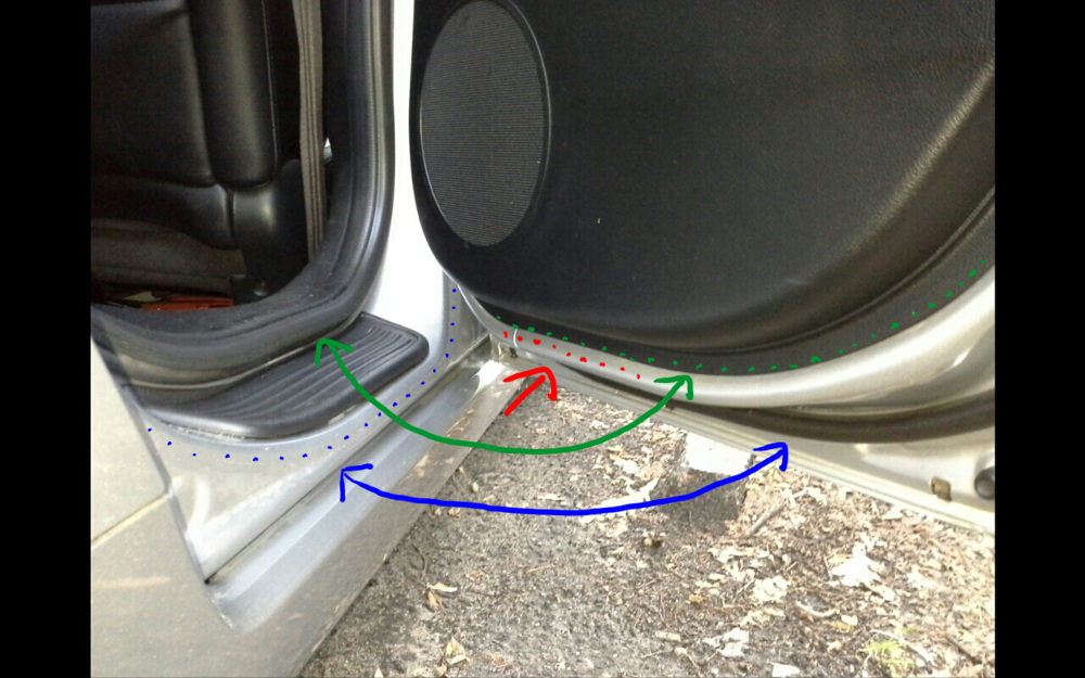

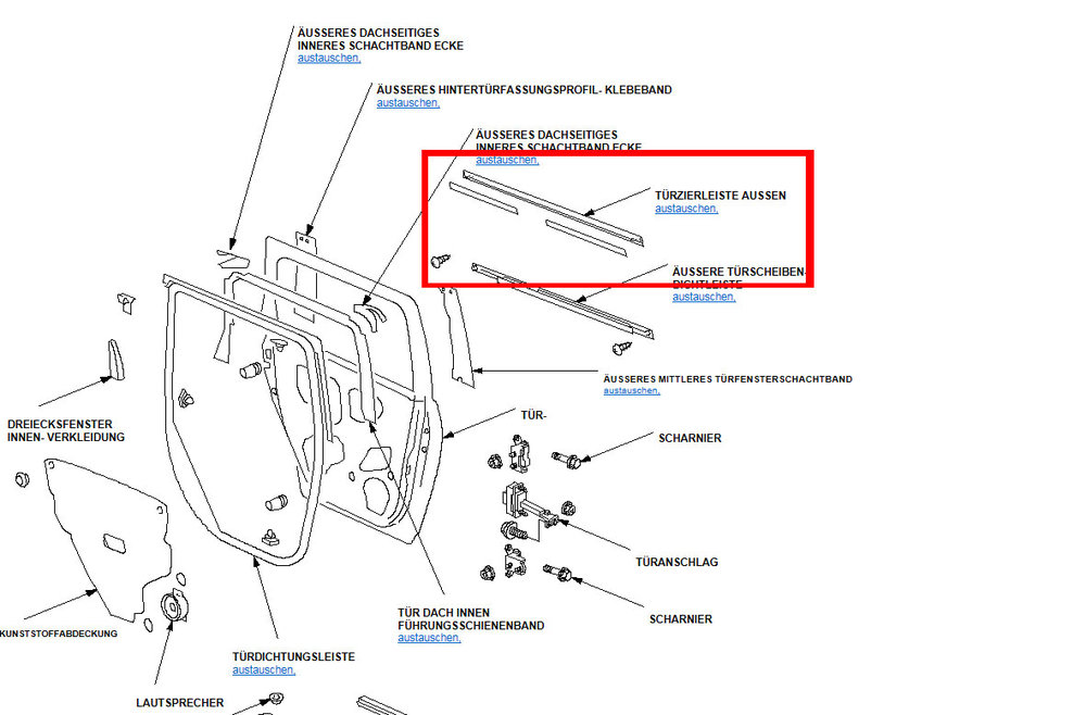

EK9-Mann Geschrieben 30. Januar 2015 Geschrieben 30. Januar 2015 Also ich hab mich da ja heute auch rangemacht und musste folgendes feststellen: a) Die olle Folie unten war abgerissen und das Wasser ist dann über die innere Dichtung in den Fußraum geflossen - Problemlösung mit Panzertape kein Thema b) Durch den Test lt WHB (12mm Schlauch, 50cm Fontäne aus 30cm Entfernung) ist dann folgendes aufgefallen: Das Wasser läuft einfach an der Scheibe runter, in einem Ausmaß als wäre dort keine Dichtung. Vorn ist zwar besser, aber auch dort läuft das meiste in die Scheibe. Jetzt kann man sich ja ganz einfach ausrechnen, dass diese 3 kleinen Popellöcher an der Tür unten nicht ausreichen um diese Wassermenge abzuleiten, das Wasser staut sich an und schwups - irgendwann kommen Löcher von den Clips und der schwächste Punkt der Folie. Ich werd mir jetzt mal irgendwo diese ollen Türdichtgummis besorgen und dann nochmal testen. Ergebnis teile ich natürlich mit :) PS: Ich habe nochmal die gemeinte Leiste in dem Anhangbild makiert. Zitieren

EK9-Mann Geschrieben 30. Januar 2015 Geschrieben 30. Januar 2015 (bearbeitet) Auf welcher Seite? Würde ja für die Theorie mit der dichtleiste sprechen. Edit: Info vom kumpel mit aktuellem epc: 211 inkl. MwSt für alle vier außendichtungen... Bah -_- Bearbeitet 30. Januar 2015 von EK9-Mann Zitieren
