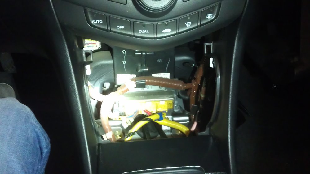

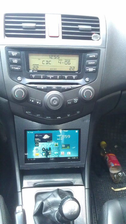

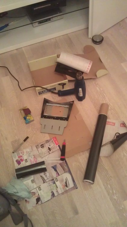

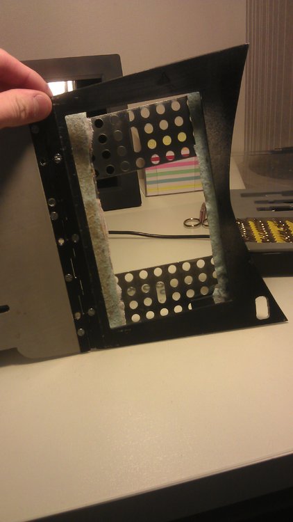

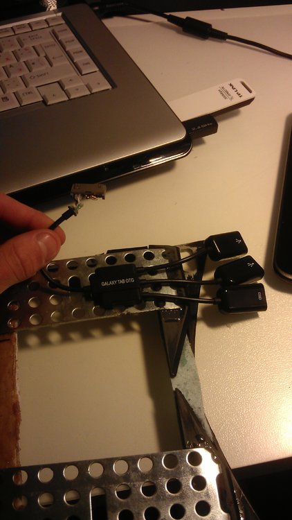

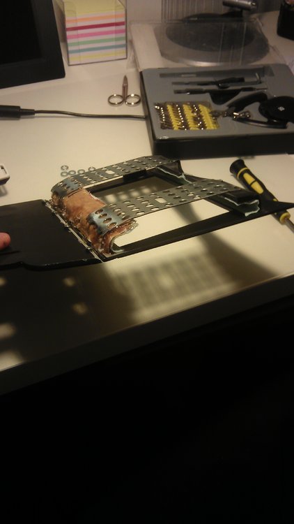

ANTIKILLER91 Geschrieben 19. Februar 2013 Geschrieben 19. Februar 2013 Hallo, wollte meint projekt vorstellen, wie ich den Samsung Galaxy tab2 als radio im auto benutze und eingebaut habe. ICh habe folgendes gemacht: Den adaper von AudioLink gekauft (welchen man an der schnittstelle der Cd-Wechslers anschlisst) um den AUX-Anschluss zu bekommen. Dann hatte ich den Rahmen selbst gebastelt so das ich den Tab jederzeit rausholen kann. Der wird durch den fest eingebauten anschluss aufgeladen, so das wenn man den tab reinschiebt der direkt an die buchse kommt. Dann hatte ich den kabel vom zugarettenanzünder ins Handslehnefach gezogen, in dem ich vorher loch gebohrt hatte und gleichzeitig auch den Ipod Iphone daten-/ladekabel mitgezogen vom Audiolink. In dem Handlehnefach habe ich den ladegerät für den tab fest eingebaut so das man den jederzeit rausstecken kann. Sobald der tab aufgeladen wird (Zündung angemacht wird) geht der Display an und bleibt dauerhaft an bis ich die Zündung Ausmache. Hier sin einpaar bilder dazu: Zitieren
accord cl9 exe Geschrieben 20. Februar 2013 Geschrieben 20. Februar 2013 Nicht schlecht... Das tablet haste dann per Klinke angeschlossen oder? Wie ist die tonübertragung? Zitieren [sIGPIC][/sIGPIC]Mein alter war ein CL9 Exe... das letzte Auto ist immer ein Kombi:repekt:
