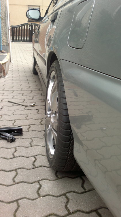

jin ling Geschrieben 17. März 2013 Geschrieben 17. März 2013 So heut mal schnell hinten die Alu`s drauf gebaut um zu schauen ob es funzt für den TÜV aber ich bezweifle es das der Prüfer mir die 7x17 ET40 mit 215/40/17 ohne Radhausarbeiten/Kanten umlegen abnimmt. Obwohl es vom Seitenprofil her gar nicht so schlimm aussieht. :roll: Also vlt. doch lieber 205/45/17 drauf? Die jetzigen Reifen müssen sowie so runter da sie nur ne 83TL haben und ich mir eh neue kaufen muss. Zitieren

CG9 Geschrieben 17. März 2013 Geschrieben 17. März 2013 (bearbeitet) @ jin ling. Sind das "alutec storm" felgen?...die wurden auch bei z.b. A.T.U. verkauft....vielleicht hast du auchvsoviel glück wie ich...und du bekommst dort nochveinxaktes gutachten. (Ps.versuch nicht hier im forum ein passendes Gutachten zu finden...das ist nicht erlaubt.) @platin... 205/40 und 195/45 kannst du bei vergessen...der abrollumfang passt nicht. 205/45 würde gehen. Ansonsten musst du ein tachoanpassung machen...und die dann beim wechsel auf originalgrösse (z.b. winterreifen)...wieder zurückrüsten lassen. Das thema hatte ich vor 15 jahren schon...sollte damals 280.- D-Mark kosten...jedesmal. Bearbeitet 17. März 2013 von CG9 Zitieren Gruß Matze
jin ling Geschrieben 17. März 2013 Geschrieben 17. März 2013 @ jin ling. Sind das "alutec storm" felgen?...die wurden auch bei z.b. A.T.U. verkauft....vielleicht hast du auchvsoviel glück wie ich...und du bekommst dort nochveinxaktes gutachten. (Ps.versuch nicht hier im forum ein passendes Gutachten zu finden...das ist nicht erlaubt.) Eingendlich sind es PLATIN PL35 aber gleich mit den ALUTEC STORM. Für beide Felgen gibt es die gleiche KBA und das gleiche Gutachten von ALUTEC dazu. Und im Netz gibt es bei beiden Herstellern das neuere Gutachten zum Download. Bei ATU war ich schon, hab es auch kostenlos ausgedruckt bekommen aber auch das neuere. Muß ich mich mit abfinden was an den Radhäusern machen zu müßen. Hätte der Vorbesitzer ja schon machen können, wenn er ihn schon tiefer legt und nen Sporti drunter gebaut hat. :D Naja stellt sich jetzt nur noch die Frage 205 oder 215. :roll: Zitieren
