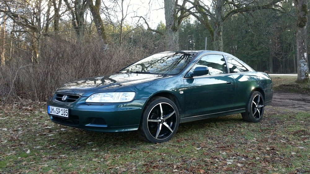

ich habe vor mein Coupe en kleines Stück tiefer zu setzen, deshalb wollt ich zunächst ein paar Federn auf noch Originaldämpfer verbauen.
Mein Problem ist, von H&R (35/35) sowie Eibach (30-35/30)liest man ja eine Menge. Aufgrund dieser Berichte würde ich hier auch tendenziell eher zu den Eibach Federn greifen, da diese wohl einen vergleichsweise höheren Komfort bieten und nicht ganz so hart sind.
Wie sieht es nun aber mit den Federn von AP (40/30) aus? Darüber liest man leider nur sehr wenig...
Im Anhang noch en Foto vom aktuellen Serienzustand
Gruß Steven
