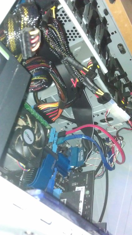

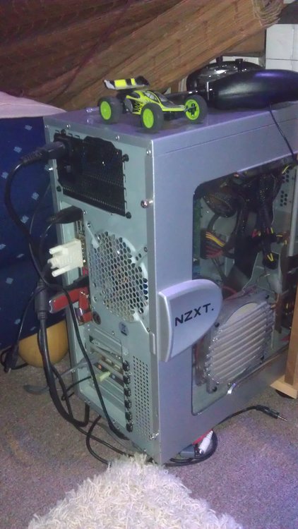

King Geschrieben 22. März 2013 Autor Geschrieben 22. März 2013 Also mit Passiv war die Kühlung geimeint. Gut das weiß ich noch. Habe jetzt mal geschaut und 2 Fotos gemacht. Netzteil ist: CORSAIR CX500. Lüfter habe ich vorne unter den Festplatten, an der Seite wie man sieht und hinten. Auf den Prozessor und am netzteil ist naturlich auch schon einer. Zitieren
Steinman Geschrieben 22. März 2013 Geschrieben 22. März 2013 Alles bestens, da bekommst du keine Probleme. Kannste an Grafikkarte rein stecken was du willst. Zu was ich dir raten würde hab ich ja weiter oben schon geschrieben. Thema Nvidia oder AMD ist überflüssig. Nvidia ist zwar der Marktführer und hat aktuell auch die schnellste mein-Penis-ist-größer-als-deiner-Grafikkarte aufm Markt für schlappe 900€ aber in dem Bereich, wo es sinnvoll ist einzukaufen, bietet AMD grundsätzlich mehr fürs Geld. Zitieren
