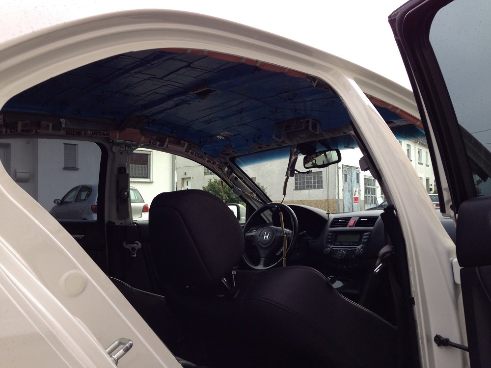

Schneehaze Geschrieben 3. April 2014 Geschrieben 3. April 2014 Meine Arbeit :D Morgen mache ich's fertig Zitieren

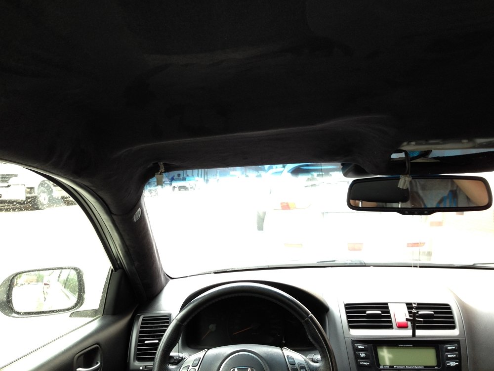

Schneehaze Geschrieben 5. April 2014 Geschrieben 5. April 2014 Fast fertig. Nur noch die Plastikteile lackieren und die B-Säulen dran bauen. Zitieren
Metulski Geschrieben 10. März 2015 Geschrieben 10. März 2015 Sieht gut aus.....wie sieht es mit den neu verkleideten Airbags aus (Sicherheit, TÜV,....)? Zitieren
Voldude Geschrieben 10. März 2015 Geschrieben 10. März 2015 Bekommt man den Himmel beim CL "einfach" so raus? Also aus der Tür? Zitieren Support Quality - Don't Buy Reps! zur Galerie
Vixxi Geschrieben 10. März 2015 Autor Geschrieben 10. März 2015 Wie denn sonst ? Dach abschneiden ? :D Zitieren http://abload.de/img/unbenanntdasd9.png
Voldude Geschrieben 11. März 2015 Geschrieben 11. März 2015 Es soll Fahrzeuge geben, da nimmt man die Scheibe raus...ist jetzt nicht sooo unüblich, frag mal deinen Sattler ;) Da du aber leider keinen CL hast/hattest (berichtige mich bitte, wenn ich falsch liege). :) Kannst Du mit Gewissheit sagen: "Ja, der Dachhimmel passt zur Tür raus"?! Zitieren Support Quality - Don't Buy Reps! zur Galerie
Acci-Driver Geschrieben 11. März 2015 Geschrieben 11. März 2015 Ja, geht zur Tür raus.Vordersitzlehnen nach hinten klappen und dann durch die Tür.Der passt sogar in einen MB Civic rein, damit haben wir meinen damals transportiert.Kann man auch leicht(!) knicken. Wegen den Airbags gibt es keine Probleme.Hinter den Verkleidungen sitzen Aluprofile, die sprengen die Verkleidung regelrecht weg. Zitieren
