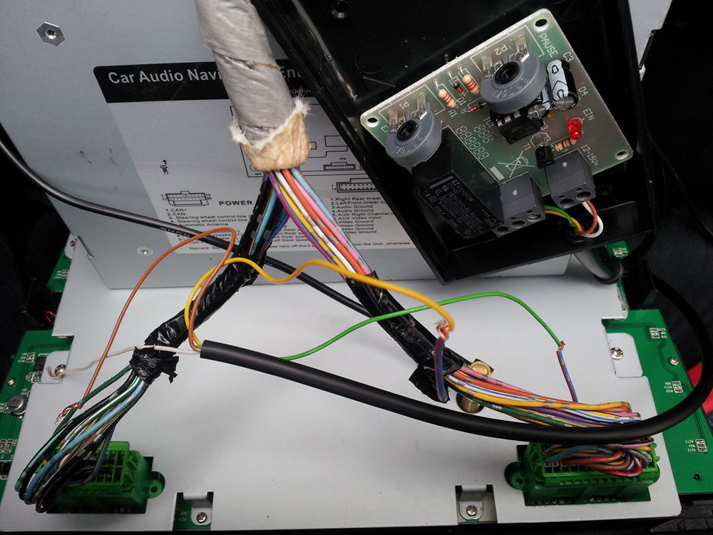

pw84 Geschrieben 17. Mai 2013 Geschrieben 17. Mai 2013 So Mädels ... :)) Nachdem ich die letzte Zeit mit herausgenommer Klimasicherung gefahren bin, um eine Überlastung des System auszuschließen, bin ich heute endlich mal rüber zu Conrad gefahren und habe mir einen Intervallschalter als Bausatz gekauft. Dazu ein kleines Plastikgehäuse, etwas Kabel und eine Knickschutztülle. Zusammen waren das ca. 17€ Daheim angekommen hab ich das Navi ausgebaut und mich auf der Rückseite auf die Suche nach dem Signalgeber für den Klimakompressor gemacht. Welchen ich dann auch gefunden habe. Auf diesem Kabel liegen bei ausgeschalteter Klimafunktion ca. 12V an. Wenn die Klimaanlage eingeschaltet wird, dann ist die Leitung tot. Im Bild zu sehen ist der Schaltbausatz mit erstmal provisorisch zusammengefiemelten Kabeln zur Funktionsprüfung. Weißes Kabel = Masse Braunes Kabel = 12V Zündungsplus Grünes Kabel = Steuerleitung vom Navi zum Intervallschalter Gelbes Kabel = Steuerleitung vom Intervallschalter zum Klimakompressor Ich habe das erstmal nur so grob eingestellt, da ich nicht weiß in welchen Abständen der Kompressor ein und ausgeschaltet wird. Da bin ich auf eure Hilfe angewiesen ;) Aber soweit funktioniert alles einwandtfrei. Der Klimakompressor kuppelt brav ein und wieder aus. Zitieren
345 Geschrieben 17. Mai 2013 Geschrieben 17. Mai 2013 (bearbeitet) Hallo @PW84 Der Kompressor kuppelt aus wenn am Verdampfer Plus 4Grad anliegen,oder Über oder Unterdruck im System anliegt.Also nix zeitgesteuert.Versuche das Signal abzugreifen und irgendwie zu implementieren wenns irgend geht. Mfg 345 Bearbeitet 17. Mai 2013 von 345 Zitieren
pw84 Geschrieben 17. Mai 2013 Geschrieben 17. Mai 2013 Hmm. und wo bekomme ich dieses Signal her. Ich habe mir das heute nur durch abmessen rausgesucht. Einen Schaltplan habe ich dazu leider nicht. Zitieren
pw84 Geschrieben 17. Mai 2013 Geschrieben 17. Mai 2013 Ich glaube ich hab das grad im Werkstatthandbuch gefunden. Muss ich mich morgen mal drum kümmern und schauen wie ich das am Besten machen kann :)) Zitieren

pw84 Geschrieben 18. Mai 2013 Geschrieben 18. Mai 2013 Du hast aber auch einen CL7. Wir einen CN2. Ich hab das schon im Schaltplan gesehen, dort ist wohl ein Pin anders geschaltet. Stecker Klimaregeleinheit/Radio 16P Stecker Im CL7 -> Pin5 Blau = A/C Druckschalter Im CN2 -> Pin5 Blau/Rot = Relaissteuergerät Hat der Diesel nochmal ein extra Klimasteuergerät? Zitieren
joshy6 Geschrieben 20. Mai 2013 Autor Geschrieben 20. Mai 2013 Hey Meister. Sorry dass ich nie geschrieben habe, viel uim die Ohren im moment.. :( Also ich messe es morgen mal aus wies mit den Zeitabständen ist. Aber ich denke mehr auskuppeln schadet bestimmt nicht?? Dieses Überdruck signal zu implementieren wird bestimmt saukompliziert??? Aber vorerst mal Hut ab von deiner Arbeit und dem Mut!!! Find ich super dass du soweit gekommen bist. Und ja soweit ich weiss, wurde beim Diesel ja mal ein Zusatzsteuergerät verbaut, bzw eine Platine getauscht, weil die scheibe anlief oder sowas... deshalb gehen diese Scheiss Radios auch nicht,auch wenn die Chinesen das Gegenteil behaupten!!!! Ich hoffe du kriegst es zum laufen, bin sehr vorsichtig geworden diesbezüglich.. Zitieren
345 Geschrieben 21. Mai 2013 Geschrieben 21. Mai 2013 Hallo Nicht das Druckschaltersignal abgreifen um Gottes willen.Greift das Tempsignal ab,alles andere ist Quatsch.Am besten beide irgendwie kombinieren. Mfg 345 Zitieren
