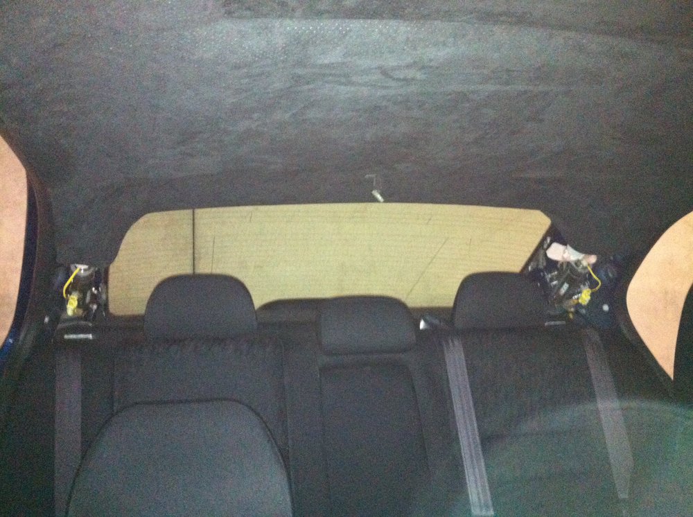

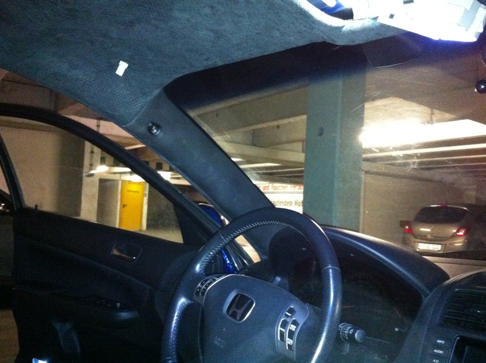

aaron Geschrieben 24. April 2013 Teilen Geschrieben 24. April 2013 Hallo Accord-Freunde ich habe mein dachhimmel (CL9) mit alcantara bezogen! schaut schick aus, meiner meinung nach auf jeden fall, da ich micht schon als "erfahren" in dem bereiche bezeichnen kann :D und hier im forum nicht viel infos darüber gibt (oder ich bin blind,) könnt ihr mich fragen, wenn ihr fragen habt!! Zitieren Link zu diesem Kommentar Auf anderen Seiten teilen Mehr Optionen zum Teilen...

alex1651061292 Geschrieben 25. April 2013 Teilen Geschrieben 25. April 2013 Der Himmel sieht ja echt gut aus keine frage... Aber was mich interessieren würde ist was machst du jetzt mit dein beigen Sonnenblenden, Angst griffen und Lampen? Zeig mal ein Bild von den b-säulen... Interessant zu wissen wie du das Problem mit der höhen Verstellung des Gurtes gelöst hast ohne das es klemmt. Mfg Zitieren Link zu diesem Kommentar Auf anderen Seiten teilen Mehr Optionen zum Teilen...

aaron Geschrieben 25. April 2013 Autor Teilen Geschrieben 25. April 2013 Der Himmel sieht ja echt gut aus keine frage... Aber was mich interessieren würde ist was machst du jetzt mit dein beigen Sonnenblenden, Angst griffen und Lampen? Zeig mal ein Bild von den b-säulen... Interessant zu wissen wie du das Problem mit der höhen Verstellung des Gurtes gelöst hast ohne das es klemmt. Mfg Also die sonnenblende kann man auch lackieren, zwar habe ich schon andere (schwarze) gekauft, doch die beiden sonnenblenden habe ich trotzdem lackiert, es ist halt keine leichte aufgabe... ich konnte den spiegel nicht herausnehmen, ich schätze es geht gar nicht, ich habe einfach alles mit klebeband zugedeckt millimetergenau dann geht das schon, aber man muss vorsichtig sein mit der menge, und zwar wenn man zuviel farbe auf die sonnenblende machst, dann geht diese schicht ab und wird sehr dann so wellenweise ausschauen - nicht schön! lieber wenig drauf und mehr schichte als andersrum. alle griffe lampen etc. rausbauen, gut abdecken und lackieren von der b säule werde ich noch bilder rein machen, sind noch nicht eingebaut... nächste woche wahrscheinlich lustig wars den schiebedach zu beziehen.... Zitieren Link zu diesem Kommentar Auf anderen Seiten teilen Mehr Optionen zum Teilen...
type-s-honda Geschrieben 25. April 2013 Teilen Geschrieben 25. April 2013 Was für ein Kleber hast du verwendet Zitieren Link zu diesem Kommentar Auf anderen Seiten teilen Mehr Optionen zum Teilen...
aaron Geschrieben 25. April 2013 Autor Teilen Geschrieben 25. April 2013 Was für ein Kleber hast du verwendet Patex, Kraftstoffkleber, außerdem hab ich an manchen "hässlichen" stellen mit schwarzen knöpfen befestigt, die sieht man fast gar net Zitieren Link zu diesem Kommentar Auf anderen Seiten teilen Mehr Optionen zum Teilen...

Acci-Driver Geschrieben 26. April 2013 Teilen Geschrieben 26. April 2013 Das ist aber kein richtiges Alcantara oder? Sieht so dünn aus.Sonnenblenden hätte ich bezogen, lackieren sieht nicht gut aus. Zitieren Link zu diesem Kommentar Auf anderen Seiten teilen Mehr Optionen zum Teilen...

aaron Geschrieben 28. April 2013 Autor Teilen Geschrieben 28. April 2013 Dafür sieht man aber definitiv den unterschied.Bin ganz froh richtiges Alcantara vebaut zu haben.;) natürlich sieht man unterschied/, nur so ist es genau so wie ich wollte, das ziel war ja nicht richtiges alcantara zu verbauen, sonders dachhimmel in schwarz zu beziehen, es ist schwart, dunkel, sieht gut aus, fühlt sich gut an, und war ziemlich billig - was will man mehr?! ;) Zitieren Link zu diesem Kommentar Auf anderen Seiten teilen Mehr Optionen zum Teilen...
Acci-Driver Geschrieben 29. April 2013 Teilen Geschrieben 29. April 2013 Hat hal jeder ein anders Qualitätsempfinden.Aber wenn es dir gefällt ist es doch ok. Hast du den alten Stoff drunter gelassen oder warum schimmert das so durch? Zitieren Link zu diesem Kommentar Auf anderen Seiten teilen Mehr Optionen zum Teilen...
