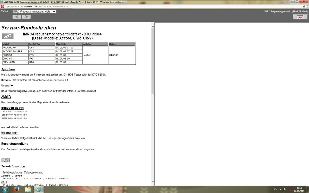

Spionek3 Geschrieben 29. April 2013 Geschrieben 29. April 2013 (bearbeitet) Das Imrc Ventil muss neu.Da gibts ein Rundschreiben von Honda alle Accord Diesel sind betroffen bj 2003 bis 2008. So wie auch andere Modelle mit den ictdi Motor. Müsste der HH eigentlich wissen. Bearbeitet 29. April 2013 von Spionek3 Zitieren http://www.hondaworld.ru/banner88.gif

soichiros freund Geschrieben 6. September 2013 Geschrieben 6. September 2013 Das Imrc Ventil muss neu.Da gibts ein Rundschreiben von Honda alle Accord Diesel sind betroffen bj 2003 bis 2008. So wie auch andere Modelle mit den ictdi Motor. Müsste der HH eigentlich wissen. Aber nur bei betroffenen Autos, oder? Garantie, Kulanz, "dein Problem"? Was sagt denn das Rundschreiben? Zitieren Ersatzteile neu und gebraucht für folgende Modelle auf Lager: AA, CC, CB, CG, CH, CL, CM,CN, CU, CW, EG, EH, EJ, EK, EP, EU, EV, FK, FN, GD, MA, MB, MC, RE, SB. klick :)) Besuch mich auch auf Facebook unter Soichiros.Parts .
Spionek3 Geschrieben 6. September 2013 Geschrieben 6. September 2013 So hir mall das rundschreiben. Beim Accord Bj 2004-2008 wurde es leider in der Produktion nicht behoben Zitieren http://www.hondaworld.ru/banner88.gif

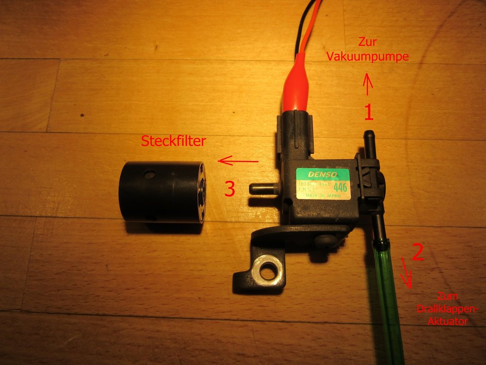

ACC-CDI-2T Geschrieben 5. April 2019 Geschrieben 5. April 2019 (bearbeitet) sorry, triplepost, aber ich wollte als Hilfestellung für P2004 - Geschädigte grad mal was loswerden .. mein neues, gebrauchtes IMRC-Magnetventil hat keine Fehlermeldung mehr ausgeworfen und der Accord hat im unteren Drehzahlbereich spürbar mehr Durchzug :schock:, die Drallklappensteuerung hatte also wohl echt ein Problem. So nun kommt es .. Ich hab heute mal mein altes IMRC-Ventil getestet .. (siehe Anlage zur Info): Das Teil funktioniert einwandfrei, sobald mal diesen kleinen sch... Steckfilter links am Anschluss 3 abzieht!! Der däm- liche Filter war schlichweg fast dicht und behinderte den ordentlichen Schaltvorgang. :roll: Nicht angesteuert, hat das Ventil freien Durchgang von Anschluss 2 nach 3 (hab auf 2 nen Aquarienschauch gesteckt und mal durchgepustet, wenn der Filter drauf ist kommt aber fast nix mehr durch ! Gibt man nun Power auf den Elektromagneten schaltet das Ventil - ohne den Steckfilter - einwandfrei und gibt Durchgang von Anschluss 1 nach 2 zwecks Drallklappenverstellung. Also bevor Ihr Euch ein neues, teures IMRC- Ventil kauft, besser erst mal den Fehler löschen und testweise ohne Filter probieren! Da man den blöden Filter weder öffnen noch von Denso einzeln als Ersatzteil kaufen kann, sondern nur das ganze teure Ventil bietet sich als preiswerte Reperatur-Alternative z.B. sowas an: ( .. mit nem Stück Schlauch anbinden ..) https://www.conrad.de/de/reely-110-kraftstoff-filter-filtereinsatz-sinter-filter-234747.html oder: https://www.conrad.de/de/reely-kraftstoff-filter-filtereinsatz-sinter-filter-227146.html Gruß Bearbeitet 5. April 2019 von ACC-CDI-2T Zitieren Km-log Jun 542.000

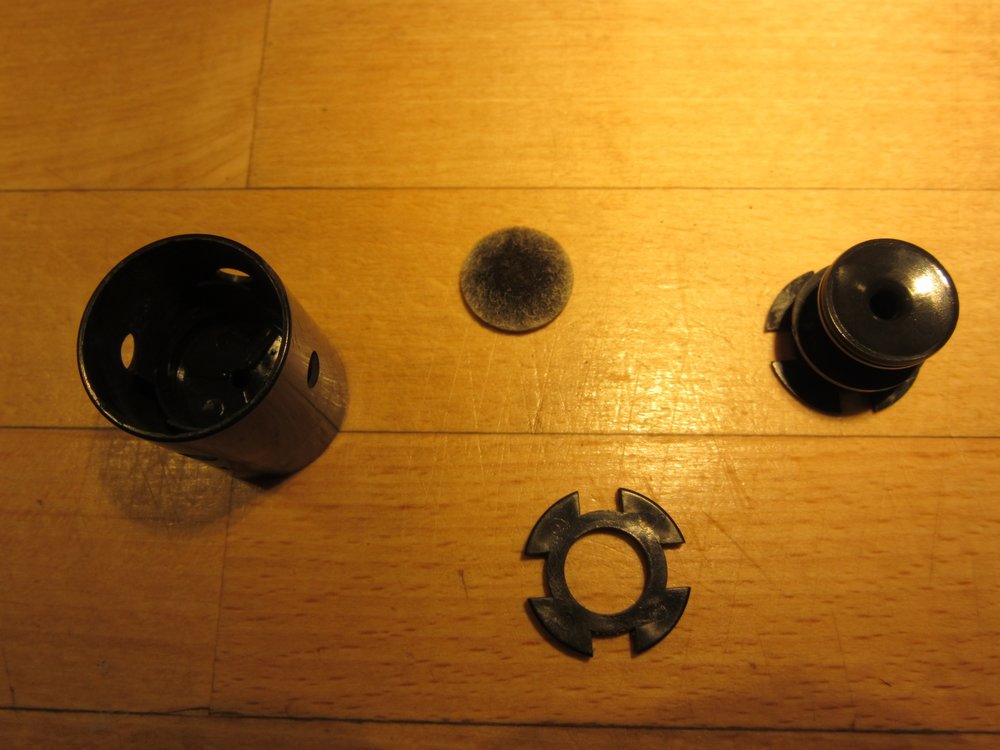

ACC-CDI-2T Geschrieben 14. April 2019 Geschrieben 14. April 2019 (bearbeitet) Thx@Chief Gewickelt Danke für Deinen link. Ich habe heute den alten Filter des IMRC-Ventils nach der englischen Anleitung demontiert. Es ist bissel tricky, aber eigentlich gar nicht so schwer. Dabei kam der eigentliche Übel- täter, die zugesetzte Filterscheibe im Wert von gefühlt 25 cent :roll: zu Tage - siehe Fotos .. Könnte man sich also auch schnell selber aus nem Luffi schneiden - Abmessungen sind : 12 mm Durchmesser x 1,5 mm Dicke Gruß Bearbeitet 14. April 2019 von ACC-CDI-2T Zitieren Km-log Jun 542.000
