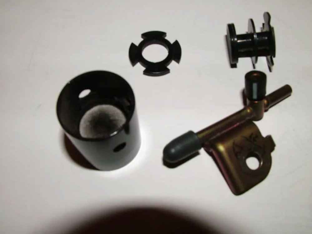

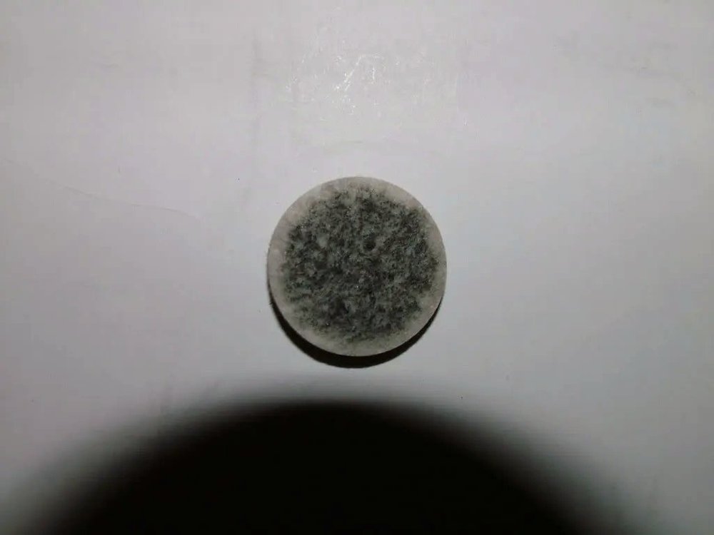

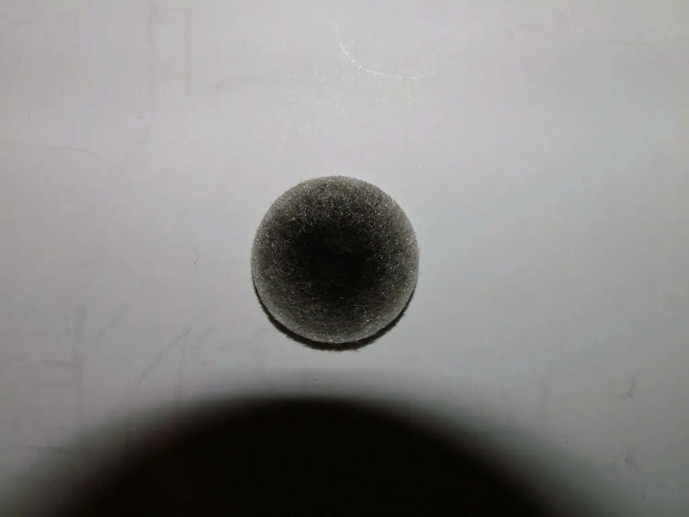

Um die Sache mit der Filterscheibe abzuschließen: Ersatz gibt es für <5 € in jedem
Aquaristik laden, der Eheim im Programm hat ! - habe mir mit der Nagelschere
eine Ersatzscheibe aus einem dieser weißen Luftfilterfilzscheiben geschnitten ( s.u.)
und eingebaut - das IMRC Ventil arbeitet wieder einwandfrei. Hat gerade einen 3000 km
Test quer durch Frankreich bestanden .... :))

Bei der Demontage der Filterpatrone ist etwas Vorsicht geboten, sonst geht sie kaputt.
  1. Nehmen Sie den Filter vom Metall-Saugrohr oder des Magnetventils ab (ziehen Sie ihn einfach ab). (Bitte beachten Sie, dass das Gummi-Saugrohr im Inneren auf dem Metall-Saugrohr verbleiben kann, es ist in Ordnung, es dort zu lassen)
  2. Ich habe die Unterlegscheibe an der Unterseite des Filters gelöst, aber später festgestellt, dass dies nicht nötig war.
  3. Dies ist der knifflige Teil für den man sich Zeit nehmen muss: Man muss den Entlüftungsstopfen des Filters entfernen, der das Filterelement an seinem Platz hält. Schauen Sie auf die Oberseite des Filters, mit einem kleinen flachen Schraubendreher führen Sie ihn ein, bis Sie den Kern des Stopfens fühlen, dann beginnen Sie, den Stopfen heraus zu hebeln. Er sitzt recht fest, so dass Sie etwas Kraft aufwenden müssen, um jedoch nicht einen bestimmten Bereich zu schwächen, wenden Sie ein wenig Hebelkraft an und entfernen Sie dann den Schraubendreher. Setzen Sie ihn in den nächsten Schlitz und machen Sie dasselbe, bis der Stopfen frei kommt. Ehrlich gesagt glaube ich nicht, dass es ein großes Problem ist, wenn eine der Rippen bricht, aber es wird Sie daran hindern, den Stecker in der Zukunft herauszuziehen, die Hauptsache ist, den Flansch in der Mitte nicht zu beschädigen (siehe Bild)
  4. Um den Filter herauszuziehen, verwenden Sie einen kleinen Strohhalm, ein Wattestäbchen oder ähnliches und drücken Sie ihn von unten heraus (durch das kleine Loch am Boden des Filtergehäuses).
  5. Um einen neuen Filter herzustellen, zeichnen Sie den Stopfen auf das Filterpapier und schneiden Sie ihn aus (schneiden Sie nicht um den Filterstopfen herum, da sich am Rand des Stopfens eine Rippe befindet, die alles zusammenhält).
  6. Der Filter ist etwa 2 bis 3 mm dick, daher würde ich vorschlagen, etwas wie dünnen Filz oder ähnliches zu verwenden, da der größte Teil der Filterung vom Dunstabzugsfilterpapier übernommen wird. Alternativ können Sie sich auch ein paar Dyson-Saugfilter besorgen und diese entsprechend anpassen.
Der Wiedereinbau erfolgt in umgekehrter Weise: Einfach alles zusammenstecken und einen angemessenen Druck ausüben, bis es einrastet.
Übersetzt mit www.DeepL.com/Translator

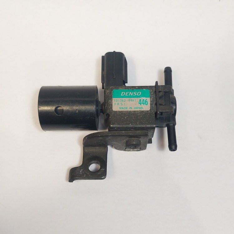

Varianten
Pre-Facelift: Denso 446
  • 101362 -4461
  • FRS1
Die Ausführung des Vorfacelift-CN-Accords unterscheidet sich insofern, dass das Filtergehäuse (Filterpatrone) direkt starr am Magnetventil befestigt ist.
Das stell ich mir bei der Demontage heikler vor, als bei der Facelift-Ausführung.

Der Filter vom Preface lässt sich genauso leicht entfernen, wie auch beim Facelift. Der ist auch nur auf den Sensor gesteckt. Im Prinzip könnte man den Schlauch am Faceliftsensor abmachen und den Filter direkt drauf stecken. Beim Facelift haben sie den Filter wohl extra gemacht, damit die Belastung auf dem Sensor nicht so groß ist, wenn der wegen der Motorbewegung auf dem Plastiknippel rumwobbelt.
