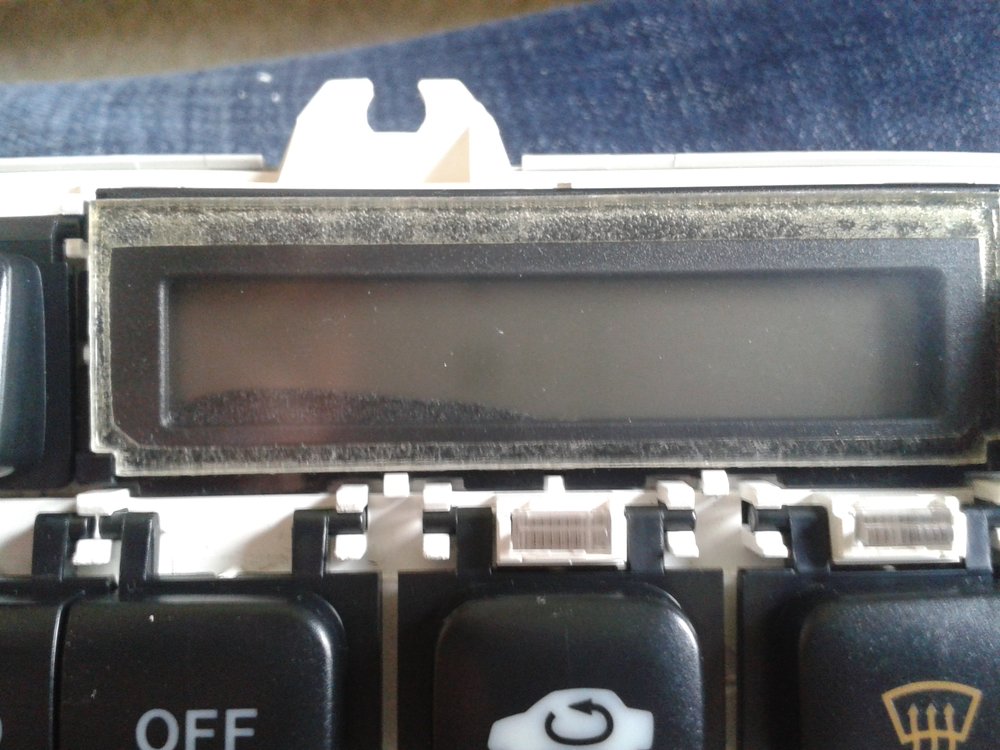

Gentsai Geschrieben 8. Mai 2013 Geschrieben 8. Mai 2013 Moin, bei meinem Coupe mit Klimaautomatik ist ein Stück der Dichtung ins Display "gerutscht" und das wollte ich irgendwie beseitigen, aber kann es sein dass man die kleine Plastikscheibe vor dem Display gar nicht abbekommt? Das sitzt so fest und eng, dass man wahrscheinlich etwas kaputt macht wenn man mehr Gewalt anwendet, aber vielleicht gibt es da ja einen bestimmten Trick? Ausserdem funktioniert die Beleuchtung vom Display seit dem letzten Versuch, es zu zerlegen, komischerweise nicht mehr, befindet sich die Lampe davon in der grauen Fassung oder ist das Display nochmal seperat beleuchtet? Zitieren
Sixpack Geschrieben 9. Mai 2013 Geschrieben 9. Mai 2013 Hey! Also ich habe neulich die Beleuchtung von Uhr+Klima auf kaltweiß umgestellt. Dabei kam ich gut ans Display ran, glaub diese Plastikscheibe war gar kein Thema....komisch. Und die graue Birne ist fürs Display zuständig ;) Zitieren
Gentsai Geschrieben 9. Mai 2013 Autor Geschrieben 9. Mai 2013 Aber wenn ich das Display oben aushake, hängt es unten, und unten ist es nicht möglich es rauszubekommen. Ich krieg das schon hin :D Zitieren

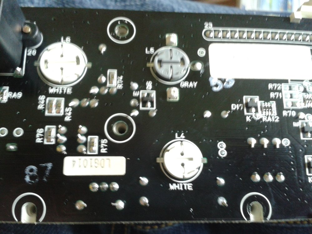

Gentsai Geschrieben 20. Mai 2013 Autor Geschrieben 20. Mai 2013 Also das mit dem Display hab ich mittlerweile gelöst, war ja doch einfacher als gedacht :D Die Beleuchtung der Instrumente ist mir allerdings noch nicht ganz klar, es gibt wohl drei verschiedene Fassungen (grün=klein, z.B. Warnblinker, grau=mittel, z.B. Uhr und Klima-Display und weiß=groß, z.B. Schalter der Klima), ist da das Leuchtmittel auch immer ein anderes? Und kann man die Lampen aus den Plastikfassungen herausziehen oder muss man sie mit der Fassung kaufen? Beim Versuch die Lampe rauszuziehen, ist sie leider zerbrochen :( Zitieren
Sixpack Geschrieben 21. Mai 2013 Geschrieben 21. Mai 2013 Hey! Also aus der Fassung ziehen wirst du kaum erfolgreich schaffen....Und ne kleine Übersicht: Die Birne der Uhr hat die Bezeichnung T3, die Beleuchtung für Klimadisplay T4, eigentlich sollten alle Birnen im Klimabereich T4 sein aber ich hab bemerkt dass es 2 unterschiedliche Sockelgrößen gibt...T3 und T4 LED in weiß kriegst du auf jeden fall auf ebay unter "T3 (T4) neo wedge LED" Zitieren

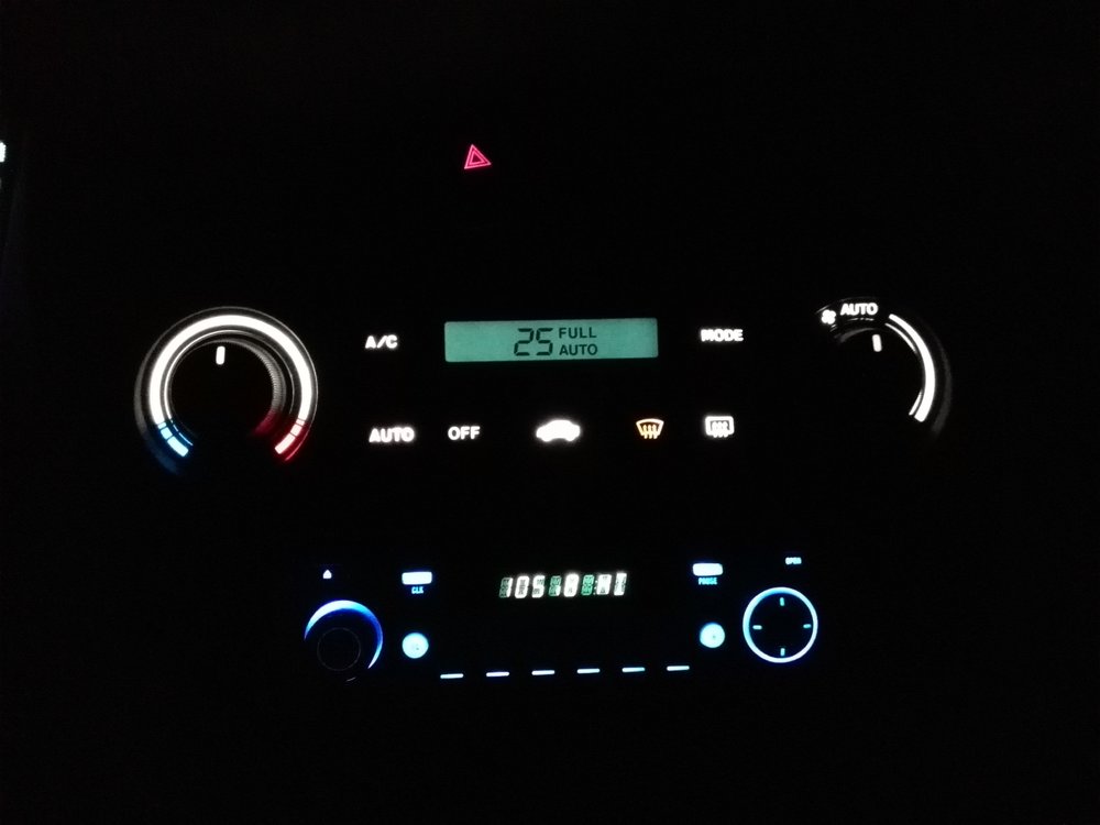

Sixpack Geschrieben 22. Mai 2013 Geschrieben 22. Mai 2013 Wie findest du das? Vielleicht macht dir das Bild Lust auf den LED Umbau, und zwar vor dem Kauf der langweiligen Birnen :) Zitieren
Sixpack Geschrieben 22. Mai 2013 Geschrieben 22. Mai 2013 Oh und glaub mir: es wirkt auf dem Bild greller als es ist! Ist nämlich gar nicht so ;) Eher angenehm Zitieren
Gentsai Geschrieben 22. Mai 2013 Autor Geschrieben 22. Mai 2013 Das sieht natürlich sehr nett aus, musstest du dafür nur die LEDs einsetzen oder mussten die Streuscheiben, Knöpfe usw. geändert werden? Zitieren
Sixpack Geschrieben 23. Mai 2013 Geschrieben 23. Mai 2013 Also man muss die Grünfilter (grün-bläuliche Plastikfolien) die jeweils hinten am display für km zähler,klima und uhr kleben, entfernen. Das ist weniger problematisch. Aber da ich alles plug&play wollte (nix mit LED löten) musste ich ein paar bestimmte LED aus den USA bestellen weil ich hier einfach nicht fündig würde und meistens kannte hier niemand die benötigten Sockeltypen :S Aber ich hab alles hinter mir und kann dir genauer behilflich sein wenn du dich dafür entscheidest! Zitieren

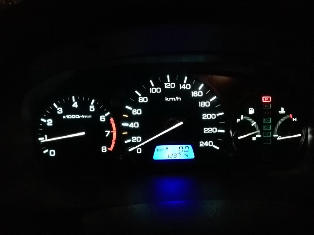

Gentsai Geschrieben 26. Februar 2014 Autor Geschrieben 26. Februar 2014 So, bin jetzt auch so weit, nur die Uhr fehlt noch und ich muss die Folie von den Displays abziehen :D Zitieren
Sixpack Geschrieben 26. Februar 2014 Geschrieben 26. Februar 2014 Sehr schön! Du hast sogar die Tachoscheiben von dem grünen Farbfilter befreit oder? Den Aufwand wollte ich mir allein wegen der Tachonadeln nicht antun :) Kamst du da gut klar? Zitieren
Gentsai Geschrieben 26. Februar 2014 Autor Geschrieben 26. Februar 2014 Nein das sieht auf dem Foto nur so aus, in Wirklichkeit sieht es aus wie bei dir. An die Filter traue ich mich wenn ich genug Zeit habe. Hast du eine Idee wie ich die Nadeln blau bekomme? Habe über Lack nachgedacht, aber das ist sicher nicht gleichmäßig genug. Die gelbe Farbe abbekommen war kein großer Akt mit Q Tips und Lösungsmittel ;) Zitieren
Sixpack Geschrieben 27. Februar 2014 Geschrieben 27. Februar 2014 Ich hatte Modelflugzeugfarbe der Marke Revell benutzt. Es ist möglich, die Farbe gut auf den Nadeln zu verteilen, aber kann auch genauso gut schiefgehen also vorsicht :) Zitieren
Gentsai Geschrieben 28. Februar 2014 Autor Geschrieben 28. Februar 2014 Aber dann meinst du wahrscheinlich keine deckende Farbe, sondern diese halb transparente, oder? Dann mache ich mich mal auf die Suche nach einem ordentlichen Blau :D Zitieren
Sixpack Geschrieben 3. März 2014 Geschrieben 3. März 2014 Ja genau, aber es ist natürlich auch wichtig wieviel du aufträgst, ich würde nur einmal sauber mit der farbe über die nadel ziehen :) reicht schon. Und wie gesagt kauf am besten direkt die Modellflugzeugfarbe von Revell ;) Zitieren
