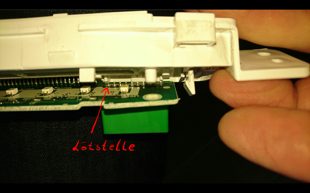

ユーロR Geschrieben 10. Februar 2018 Geschrieben 10. Februar 2018 (bearbeitet) Einfach ausbauen und die Lötpunkte des Hauptsteckers nachlöten, dann geht es wieder. Gibt sogar Bilder hier irgendwo im Forum. Ist mit bisschen hochbiegen der Platine und logischem Denken problemlos zu machen. Bearbeitet 10. Februar 2018 von ユーロR Zitieren
kretschi74 Geschrieben 10. Februar 2018 Geschrieben 10. Februar 2018 (bearbeitet) Hier das Bild von der defekten Lötstelle.Ausbau ist ja einfach.Löten sollte man schon können.Es gibt aber auch genug Leute in der Computerreparatur die das auch machen. Bearbeitet 10. Februar 2018 von kretschi74 Zitieren
