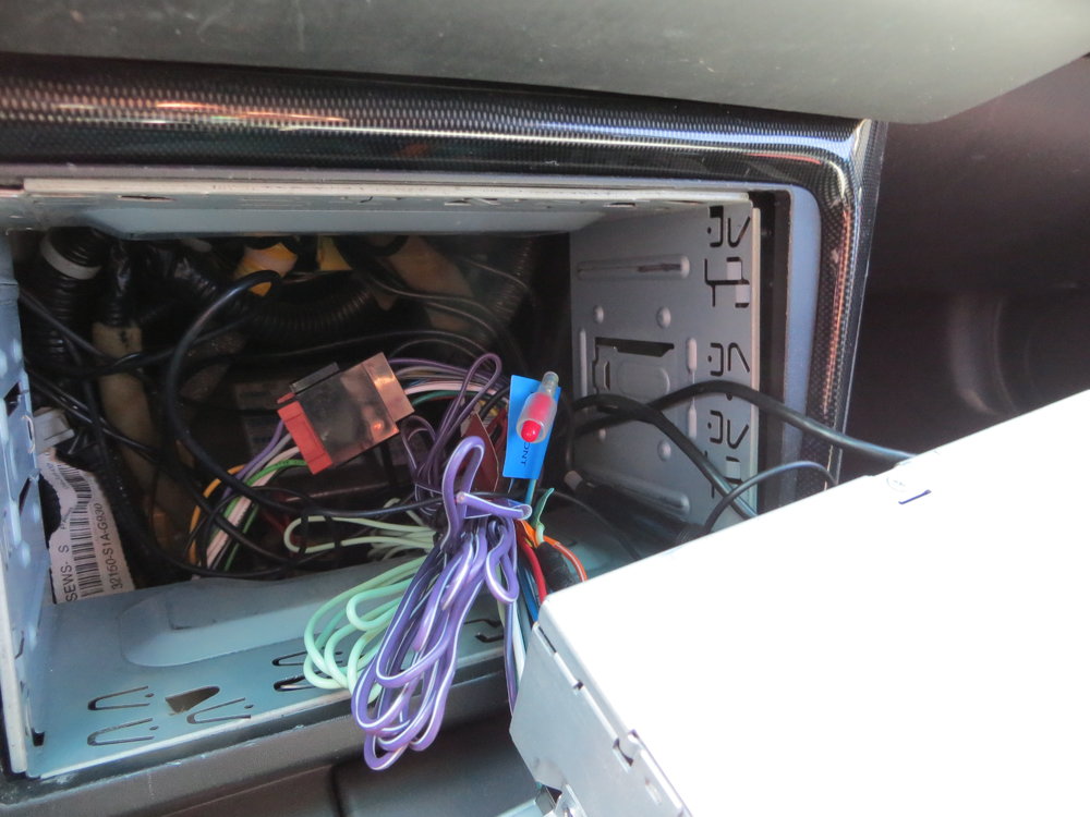

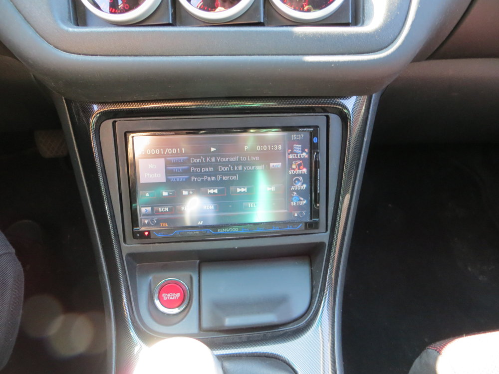

hempel Geschrieben 4. Juni 2013 Teilen Geschrieben 4. Juni 2013 Heho, ich hab in meinem Atr auch ein Doppeldin drin, meins sitzt dort wo sonst die Uhr und das Ablagefach ist. Ist denk ich mal die einfachste Lösung. Zitieren Link zu diesem Kommentar Auf anderen Seiten teilen Mehr Optionen zum Teilen...

hempel Geschrieben 5. Juni 2013 Teilen Geschrieben 5. Juni 2013 kann ich dir leider nicht genau sagen, hat mein Vorbesitzer gemacht, aber wenn ich dann noch Lust und Zeit hab bau ichs mal aus und gucke wie ers gemacht hat. Hab gelesen das, dass Fach und dir Uhr von vorn geschraubt sind, also Abdeckung ab und dann müsstest du das rausbekommen. Dann musst du wahrscheinlich nen Doppeldin Schacht kaufen und den reinschieben. Der sieht ungefähr so aus wie meiner. http://www.ebay.de/itm/Doppel-DIN-Einbauschacht-Schacht-UNIVERSAL-Metal-Rahmen-/260669272062?pt=Einbaurahmen_Radioblenden&hash=item3cb1196ffe Zitieren Link zu diesem Kommentar Auf anderen Seiten teilen Mehr Optionen zum Teilen...

hempel Geschrieben 5. Juni 2013 Teilen Geschrieben 5. Juni 2013 soooo ich hab mal geguckt und es ist so wie ichs mir gedacht hab, einfach Uhr und Ablagefach raus, Doppeldin Schacht rein und fertig;) Radio steht zwar leicht über, empfinde ich aber nicht als störend bzw unpassend. Zitieren Link zu diesem Kommentar Auf anderen Seiten teilen Mehr Optionen zum Teilen...
