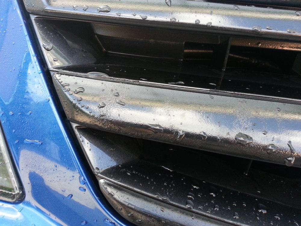

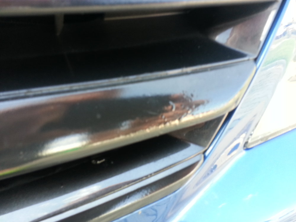

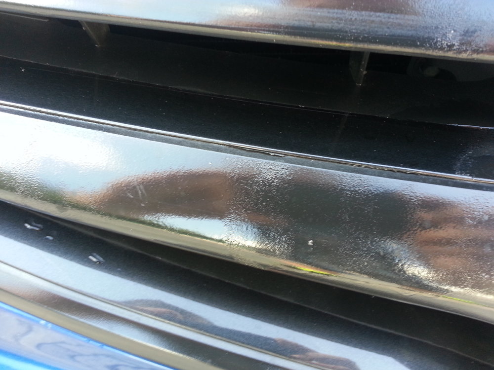

BlackAnubis Geschrieben 17. Juni 2013 Geschrieben 17. Juni 2013 Wie versprochen Bilder von meinem Grill. Sorry sind paar Wassertropfen drauf aber beim letzten sieht man glaub ich was ich mein. Grill hat leichte Pickel durch Steinchen und so und dass wurde nicht überdeckt. Also schleifen kann nicht schaden. Zitieren Die Konkurrenz schläft nicht, ausser mit deiner Freundin :D
Blackcross Geschrieben 17. Juni 2013 Geschrieben 17. Juni 2013 also da hätte ich normalen lack aus der dose genommen. Man sieht ja deutlich mal glatt mal rau ^^ Zitieren
BlackAnubis Geschrieben 17. Juni 2013 Geschrieben 17. Juni 2013 Eben an den stellen, wo das Chrom schwindet. Wie gesagt, was die Grundierung vorher ausmacht weiß ich nicht. Sind 3 Schichten schwarz + 2 Glanz. Angeblich soll man für optimale Farbergebnisse vorher weiß dippen. So schaut´s halt ohne, hatte bisher aber andere Baustellen als ihn neu zu machen. Da aber eine Teilfolierung in Schwarz Glanz in planung ist, werd ich wohl zur Folie oder normalen Lack greifen, weil Glanz und Matt beißt sich an der Stelle. Zitieren Die Konkurrenz schläft nicht, ausser mit deiner Freundin :D
