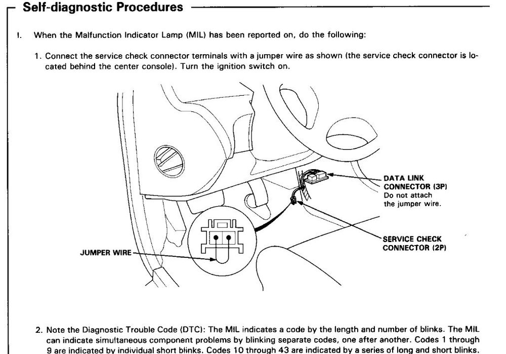

Beim Prelude:
Diesen mit z.b. einer Büroklammer überbrücken,
und Motor und ABS-Codes werden ausgeblinkt.

an dem zweiten blauen Stecker kann man den Tester anschliessen.
und den den Du überbrückt hast ist nicht nur für ABS sondern auch die Motor-ECU.
wofür der rote Stecker benötigt wird weiss ich leider auch nicht, sorry.
offensichtlich zum überbrücken eines 3-poligen Steckers.
Aber wofür, weiss ich leider nicht...
