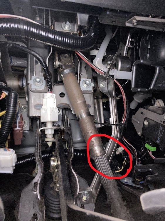

vooDoe Geschrieben 10. Juni 2020 Geschrieben 10. Juni 2020 (bearbeitet) Hallo Leute, mein CL7 macht auch nicht mehr das was er soll... Jetzt finde ich aber den Schalter nicht. Oder bin ich einfach nur blind?! Ich hab mal n Foto von beschriebener Stelle gemacht. Bitte sagt mir mal wo auf dem Bild ich den finden kann. Den einzigen Schalter den ich finde ist der Bremslichtschalter ganz in weiß der am Bremspedal fest gemacht ist bzw. mit dem korrespondiert.. Vielen Dank schonmal Bearbeitet 10. Juni 2020 von vooDoe Zitieren ~~~~>>Wenn's nicht rOKKT isses für'n Arsch<<~~~~

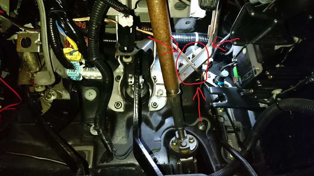

pw84 Geschrieben 10. Juni 2020 Geschrieben 10. Juni 2020 (bearbeitet) Da isser. An dem Blech festgeschraubt. In dem Bild von der Lenksäule verdeckt. Ist ein schwarzer Klotz zu dem ein zweipoliges Kabel führt. Da drückst du einfach drauf und dann gehts wieder. Ich bin extra für dich nochmal runter in die Tiefgarage und musste erstmal bei mir schauen, weil er bei dir im Bild so schlecht zu sehen ist. :D Hab den bei mir mit einem Schalter überbrückbar gemacht, da es mir schon zwei Mal passiert ist, das er mir die Karre stillgelegt hat, als ich in Hockenheim und auf der Nordschleife zu hart über den Curb gebrettert bin xD. Ja und dann stehst de da und weißt erstmal nicht, warum der Bock nicht mehr anspringt. Bearbeitet 10. Juni 2020 von pw84 Zitieren
vooDoe Geschrieben 10. Juni 2020 Geschrieben 10. Juni 2020 Vielen Dank für deine Mühe. Meinst Du hinter dem schwarzen Schlauch ganz oben wo das rote und weiße Kabel lang geht? Zitieren ~~~~>>Wenn's nicht rOKKT isses für'n Arsch<<~~~~
pw84 Geschrieben 10. Juni 2020 Geschrieben 10. Juni 2020 (bearbeitet) Siehe Bild :p Bearbeitet 10. Juni 2020 von pw84 Zitieren
vooDoe Geschrieben 11. Juni 2020 Geschrieben 11. Juni 2020 Ok, dann ist das aber doch eher auf der Höhe vom Gaspedal statt des Bremspedals.. Anyway, vielen vielen Dank für die Hilfe erstmal. Ich fahr gleich mal nach Höchst zur Arbeit und schau ob ich ihn zum laufen bring damit :) Ich werde berichten oder weiter doofe Fragen stellen :-)) :D Schönen Feiertag Zitieren ~~~~>>Wenn's nicht rOKKT isses für'n Arsch<<~~~~
