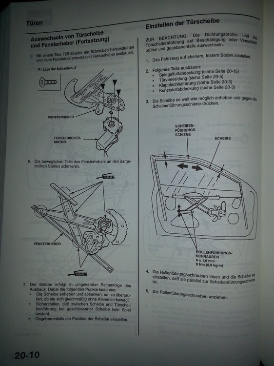

Gibt es irgendwo eine Anleitung zum Ausbau der Verkleidung? Sieht ziemlich kompliziert aus :D
Versuchs mal hiermit:
Dürfte zumindest schon mal in die Richtung gehen :cool:
Immerhin nimmt der auch die komplette Verkleidung ab.

die Verkleidung hatte ich heute abgebaut, Kinderspiel 2 Schrauben und diverse Clips!!.So wie es aus sieht ist da entweder ein Zahn am Zahnrad oder am Motor abgebrochen. Das würde auch den knall erklären bevor die Scheibe nicht mehr ganz zu ging.
Hab auch gleich ein kompletter Fensterheberl mit Motor bestellt. Knifellig wird dann nur der Ausbau der Scheibe und des Fensterhebers, da es nur ein 20 cm Loch in der Tür gibt. Man kommt da kaum mit der Hand rein. Hat das vieleicht schon mal jemand aus und eingebaut???
