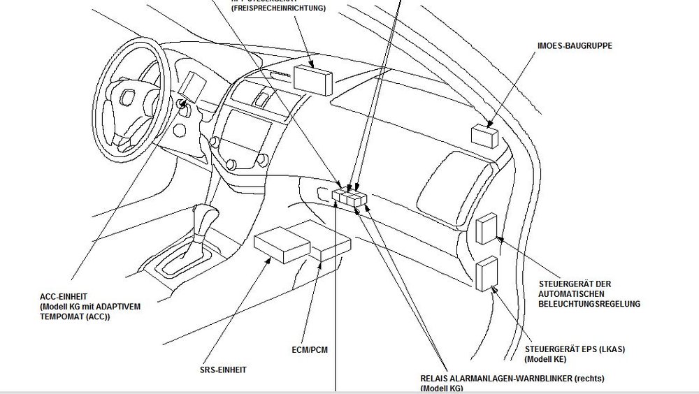

Accord_CL9 Geschrieben 8. Oktober 2013 Teilen Geschrieben 8. Oktober 2013 Hallo zusammen, habe ich Forum schon gesucht aber leider keine Erklärung gefunden. Kann mir jemand veraten wo das Airbag Steuergerät sitzt von meinem Accord CL9? Schon mal Danke im Voraus. Schönen Gruß Zitieren Link zu diesem Kommentar Auf anderen Seiten teilen Mehr Optionen zum Teilen...
pw84 Geschrieben 8. Oktober 2013 Teilen Geschrieben 8. Oktober 2013 (bearbeitet) Das sitzt vorne im Mitteltunnel. Hinter dem Aschenbecher. (SRS-Einheit) Bearbeitet 8. Oktober 2013 von pw84 Zitieren Link zu diesem Kommentar Auf anderen Seiten teilen Mehr Optionen zum Teilen...

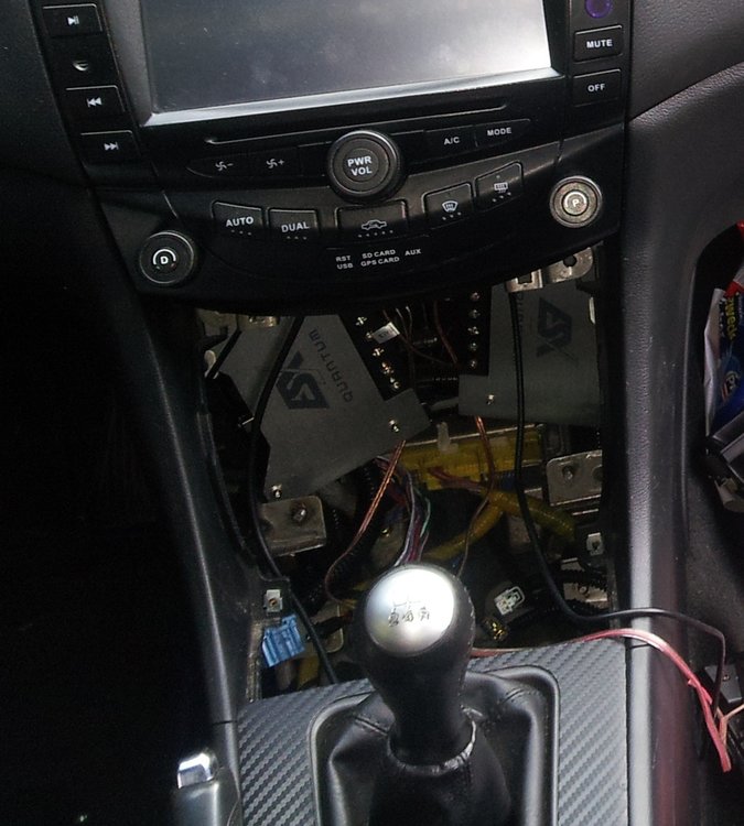

pw84 Geschrieben 16. Oktober 2013 Teilen Geschrieben 16. Oktober 2013 Ich habe jetzt leider nur das eine Bild parat. Aber auf dem ist das SRS Steuergerät erkennbar. Das Teil, wo die gelben Kabel/Stecker dranführen. Bei mir war noch die PSS-Endstufe davor. Falls vorhanden, muss diese also vorher auch raus. Zitieren Link zu diesem Kommentar Auf anderen Seiten teilen Mehr Optionen zum Teilen...
