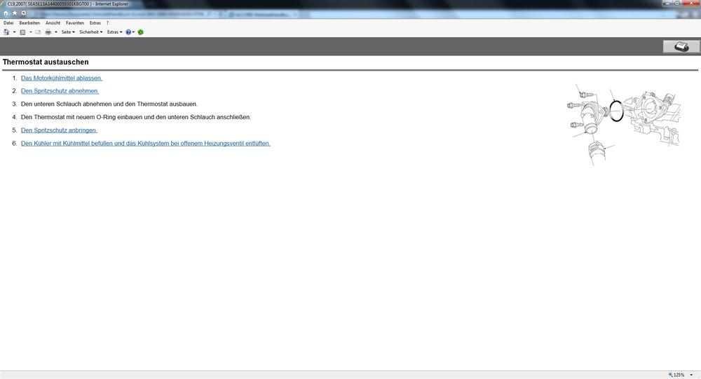

accord007 Geschrieben 25. Dezember 2013 Geschrieben 25. Dezember 2013 Der Termostat ist zwischen der Servopumpe und den Klimakompressor rechts. Der Schlauch zwischen der Kühler und Motorblock muss ab und er ist mit 3 Schrauben befestigt. Zitieren
Prinz Geschrieben 25. Dezember 2013 Geschrieben 25. Dezember 2013 So schaut es aus ;) Zitieren [sIGPIC][/sIGPIC]CN 1 Exe *___*....trift den nagel auf den kopf .. kauf dir keinen vw weils alle machen, sei individuell
