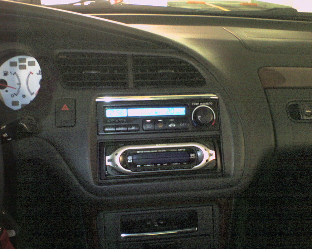

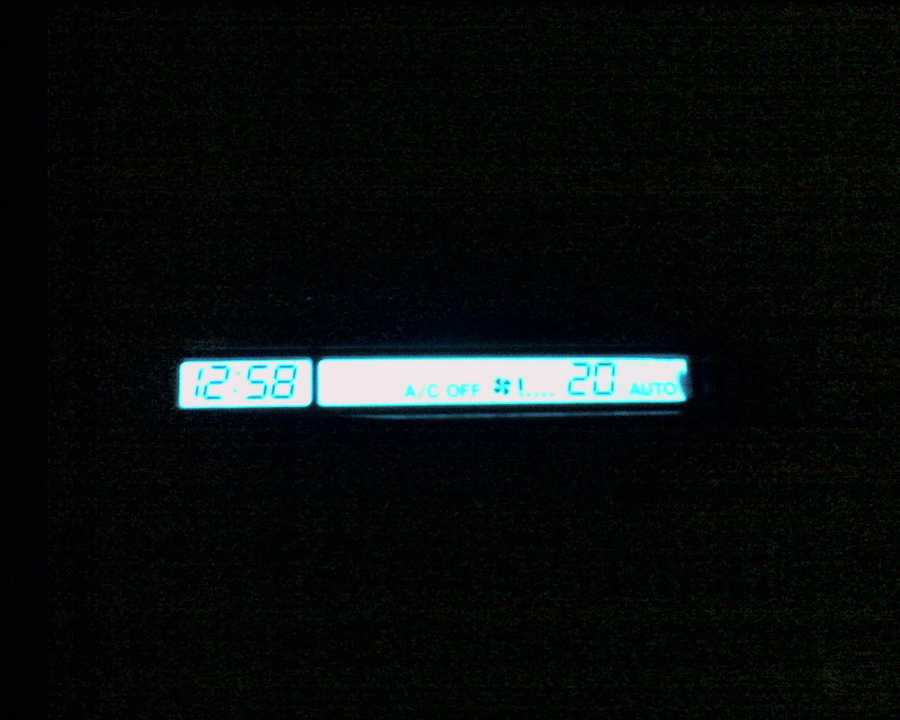

AcciCruiser Geschrieben 25. Mai 2007 Autor Geschrieben 25. Mai 2007 Soooo, alles eingebaut, gar nicht mal so leicht ;) Hier paar Pics (leider nur mit dem Handy gemacht, keine Cam zur Hand): Zitieren http://images.spritmonitor.de/169079_5.png [sIGPIC][/sIGPIC] www.pohla-stacha.de
Suti Geschrieben 25. Mai 2007 Geschrieben 25. Mai 2007 :schock:ich denk mal dass das in real nich sooo hell wirkt wie auf den bildern..... oder? Zitieren Es kommt nicht drauf an wie man neben seinem Wagen stehen, sondern wie man mit ihm fahren kann!-------------------------------------------------------------------'99er Honda Accord CG9 2.0 - still rollin''01er Chrysler Sebring JR 2.7 Convertible - sold...
AcciCruiser Geschrieben 25. Mai 2007 Autor Geschrieben 25. Mai 2007 auf den Bildern wirkt es etwas heller als in real, es leuchtet genau richtig, ungefähr wie das Display des Radios... wirkt schon gut. bin zufrieden mit dem Ergebnis... Zitieren http://images.spritmonitor.de/169079_5.png [sIGPIC][/sIGPIC] www.pohla-stacha.de
