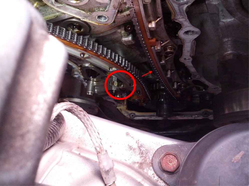

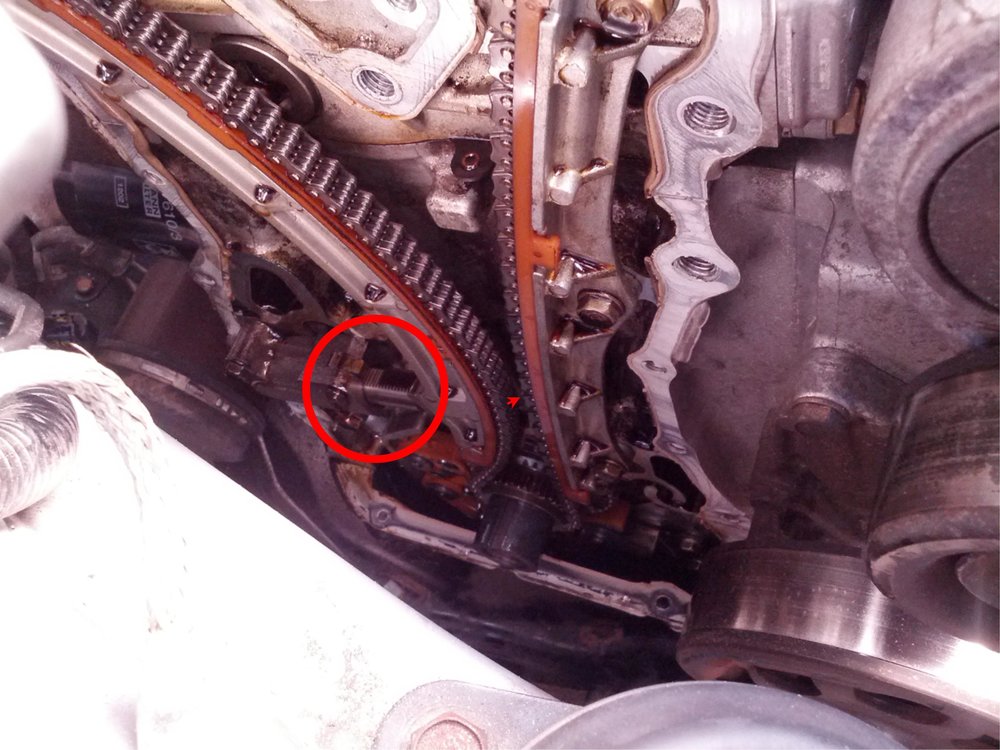

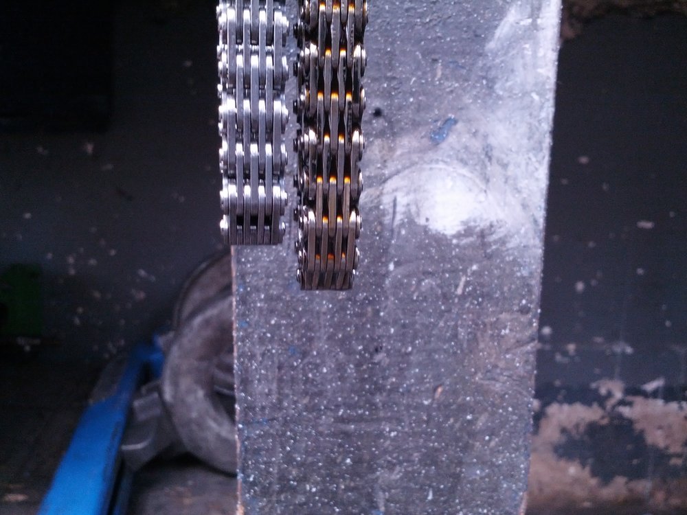

Dr. med. den Rasen Geschrieben 12. November 2013 Geschrieben 12. November 2013 Ich habe bei meinem CL7 auch erst kürzlich die Steuerkette und den Spanner gemacht. Bemerkt habe ich das durch ein "Rasseln" kurz nach dem Starten. Irgendwann kam die Motorkontrollleuchte: Synchronisation Kurbelwelle/Nockenwelle ausser Bereich. Da war eine Nockenwelle schon um einen Zahn verstellt. Bild Nr.1 zeigt den komplett ausgefahrenen Kettenspanner mit der alten Kette Bild Nr.2 zeigt den neuen Kattenspanner mit neuer Kette Bild Nr.3 zeigt den Längenunterschied neu zu alt Zitieren
Accordeon-Spieler Geschrieben 12. November 2013 Geschrieben 12. November 2013 Der Längenunterschied ist ja echt heftig. Bei wieviel KM ist das gewesen? Ich finde knapp über 100.000 KM nicht wirklich viel... Alex Zitieren 2007er 2003er Accord 2.0 Sport Tourer (verkauft)

Dr. med. den Rasen Geschrieben 13. November 2013 Geschrieben 13. November 2013 (bearbeitet) Der Längenunterschied ist ja echt heftig. Bei wieviel KM ist das gewesen? Ich finde knapp über 100.000 KM nicht wirklich viel... Alex Kilometerstand beim wechseln war knapp über 100.000 Km. Die ersten Anzeichen kamen aber schon bei bei ca. 85.000 Km, konnte die Geräusche nur nicht richtig zuordnen. @ Dr.med.den Rasen , sag mal kommt man da so einfach ran um den seitendeckel zu entfernen, hab vor einem monat die steuerkette von eine opel signum gewechselt , man man wir mußten die aufhängung vom motor lösen und dann den motor um 15 cm anheben. Den Deckel zu entfernen ist nicht da grosse Problem. Die gesamte Aktion hat nicht länger als 3,5 Stunden gedauert inkl. Kaffe trinken und dummes Zeugs quatschen. ;) Der Seitendeckel hat keine feste Dichtung, man muss bei der Montage mit Flüssigdichtung arbeiten. Bearbeitet 13. November 2013 von Dr. med. den Rasen Zitieren
