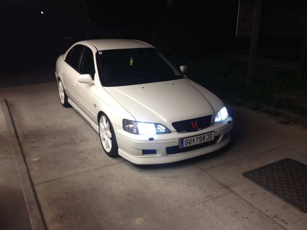

armin0676 Geschrieben 10. Dezember 2013 Geschrieben 10. Dezember 2013 (bearbeitet) Hallo habe eine frage. Habe ein CH1 und habe auch die FN2 type r felgen mit 18 zoll drauf. Die sind irgendwie zu weit drinnen und würde gerne spurverbreiterung drauf machen. Die kanten werde ich umlegen lassen aber, wieviel mm spurplatten brauche ich damit die räder genau bei kante sind? Sollen nicht draussen sein die räder sondern exakt bei kante. Wäre echt nett wenn einer es sagen könnte bevor ich was falsches bestelle. Achso auto ist auch per gewinde tiefergelegt falls das wichtig ist. Habe ein foto beigelegt das ihr ungefähr sieht wie tief es ist. Bearbeitet 10. Dezember 2013 von armin0676 Zitieren
Memel Geschrieben 10. Dezember 2013 Geschrieben 10. Dezember 2013 ich glaube, bevor hier jemand ne zahl in den raum wirft, ist es sicher einfacher und sicherer für dich mal nen zollstock und eine holzlatte in die hand zu nehmen und das selber auszumessen, oder nich? Zitieren
HONDA-AP1 Geschrieben 10. Dezember 2013 Geschrieben 10. Dezember 2013 Nachmessen ist wohl besser als Rätselraten. Aber schicker Type R, die FN2 felgen passen perfekt zum CG/CH find ich Zitieren 02 er S2000 Indy Yellow 94 er Civic EJ201 er Accord CG8 Sport 07 er Accord CN2 Sport14 er V70 D5 Summum19 er V90 D4 Inscription
RaZeR86 Geschrieben 10. Dezember 2013 Geschrieben 10. Dezember 2013 Nachmessen ist wohl besser als Rätselraten. Aber schicker Type R, die FN2 felgen passen perfekt zum CG/CH find ich Optisch sind die echt ein Kracher, aber performence mäßig die Leistungsfresser schlecht hin. Zitieren Zoom Zoom Performance MPS & MPD http://images.spritmonitor.de/676587.pnghttp://images.spritmonitor.de/676590.png

Memel Geschrieben 12. Dezember 2013 Geschrieben 12. Dezember 2013 einfach die holzlatte (länge am besten wie der abstand von oberer Radhauskante bis Boden) auf die außenseite der felge/des reifens von unten nach oben auflegen und dann in höhe der radhauskante den abstand von holzkante, welche am reifen anliegt, zur radhauskante ausmessen Zitieren
RaZeR86 Geschrieben 12. Dezember 2013 Geschrieben 12. Dezember 2013 Mehr als nen zenti sollte eh nicht gehen und eventuell dann die Kanten umlegen. Das würde ich auch nicht machen, der Wagen ist verzinkt. Genau so wenig wie die Felgen mit Reifen zu ersetzen nur das man knapp 10PS mehr hat. Steht top da. Genieße doch einfach das Auto :) maximal auf rote recaros umsticken würde ich machen :) passt perfekt zu weiß nur das Lenkrad bitte nicht :P Zitieren Zoom Zoom Performance MPS & MPD http://images.spritmonitor.de/676587.pnghttp://images.spritmonitor.de/676590.png
HONDA-AP1 Geschrieben 13. Dezember 2013 Geschrieben 13. Dezember 2013 Mein reden steht perfekt da, so lassen und fahren. Zitieren 02 er S2000 Indy Yellow 94 er Civic EJ201 er Accord CG8 Sport 07 er Accord CN2 Sport14 er V70 D5 Summum19 er V90 D4 Inscription
