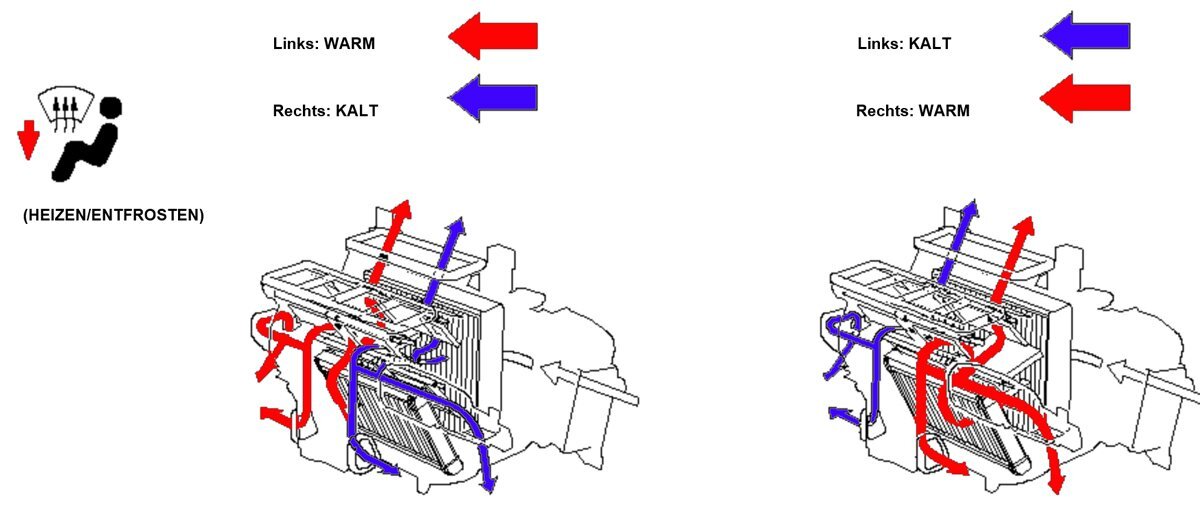

ACC-CDI-2T Geschrieben 20. Februar 2016 Geschrieben 20. Februar 2016 (bearbeitet) Mein CN gibt seit einer Woche auf der Fahrerseite auch keine Warmluft mehr ab. Die Beifahrerseite funktioniert tadellos, Kühlmittel, Sicherungen hab ich gecheckt. Im Fehlerspeicher ist auch nix. Vermute daher, es ist der o.g. Stellmotor auf der Fahrerseite .. Wann genau müsste sich der Motor nochmal verstellen, bzw. wie kann ich ihn am einfachsten testen? Ich hab mir mal angeschaut, eigentlich müsste man über den Fahrerfußraum einigermaßen gut drankommen (man sieht ihn ja), hab mir daher auf gut Glück schon mal Ersatz bestellt ... Bearbeitet 20. Februar 2016 von ACC-CDI-2T Zitieren Km-log Jun 542.000

ACC-CDI-2T Geschrieben 15. Dezember 2018 Geschrieben 15. Dezember 2018 (bearbeitet) Stört mich so richtig nur im Winter, hab das Problem nämlich immer noch :p. Die Fahrerseite spuckt nur noch kalte Luft aus. Es liegt nicht am Stellmotor, der verfährt, kann man sehen, wenn man die Temperatur von min auf max dreht und umgekehrt. Hat jemand ne Idee, was es noch sein könnte? Bearbeitet 15. Dezember 2018 von ACC-CDI-2T Zitieren Km-log Jun 542.000
ACC-CDI-2T Geschrieben 9. Februar 2021 Geschrieben 9. Februar 2021 Ehrlich gesagt, habe ich das Problem immer noch, was mich die letzten 3 Winter nicht gestört hat, aber momentan ziemlich ... :p Auf der Beifahrerseite ist alles i.O. -- Fahrerseite nur kalte Luft :cry: Der Stellmotor im Fußraum funktioniert, wenn man von Low nach High dreht, fährt er den gesamten Weg. Hat vielleicht noch jemand einen Tipp? Zitieren Km-log Jun 542.000
