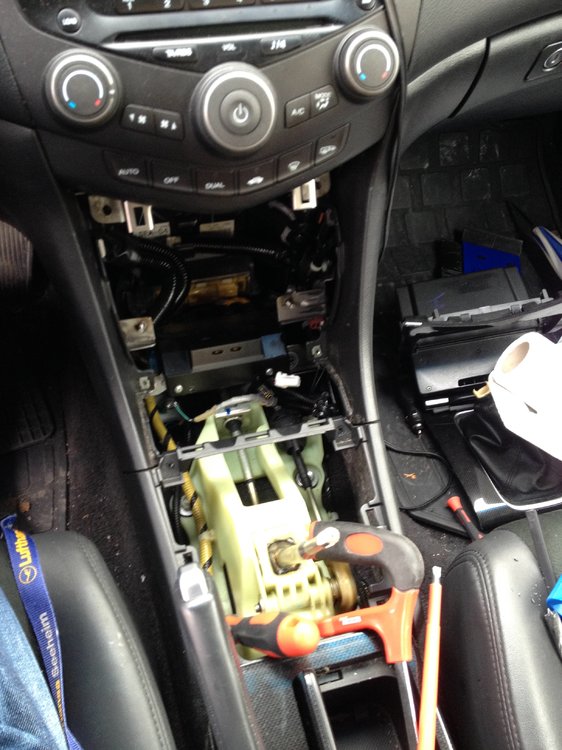

ich habe das yatour interface mit bluetooth - Freispreicheinrichtung im accord cl7!
Kann ich sehr empfehlen, einbauzeit ca. eine halbe stunde (ohne ausbau der mittelkonsole, da der stecker unterhalb am radio angesteckt wird, erreicht man diesen leicht, wenn man die klappbox darunter halböffnet)

Ich dachte immer, schaltabdeckung, ascher und die box darüber müssen raus. Ich bin mir ja nicht mal sicher, ib der stecker unten ist. PSS ohne Navi preface cm2.
Wie sieht das denn bei deinem aus. Ev. Foto Ascher mit box darüber.

ich habe mir vor Weihnachten das Yatour Interface mit BT und Freisprecheinrichtung gekauft und ich muss sagen ich bin voll und ganz zufrieden. Der Einbau war zwar etwas anstrengend da die 4 Schrauben von dem einen Fach in der Mitte noch nie los gemacht worden waren (brauchte sogar eine Ratsche ) und ich dachte gleich bricht was ab.Aber alles gut gegangen.

Ich hab übrigens das Yatour in das Fach mit der Klappe direkt unter dem Radion eingebaut,so sieht man es nicht gleich und BT funktioniert auch.
