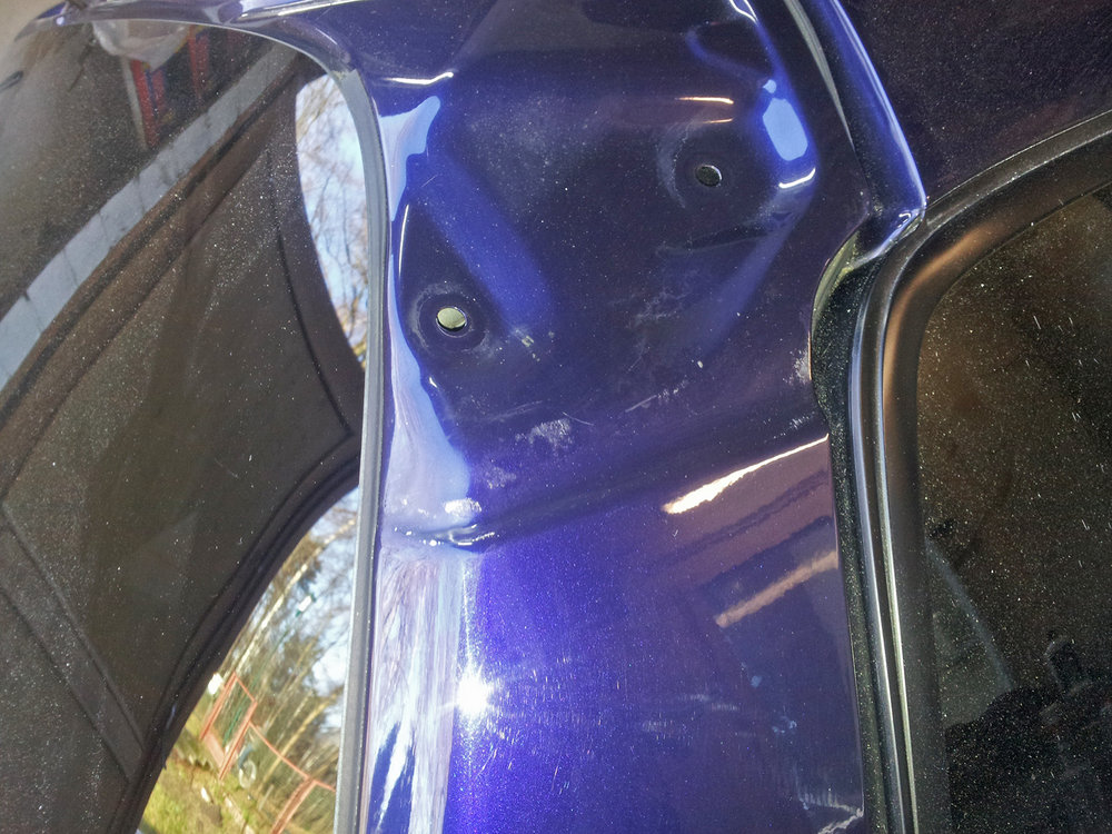

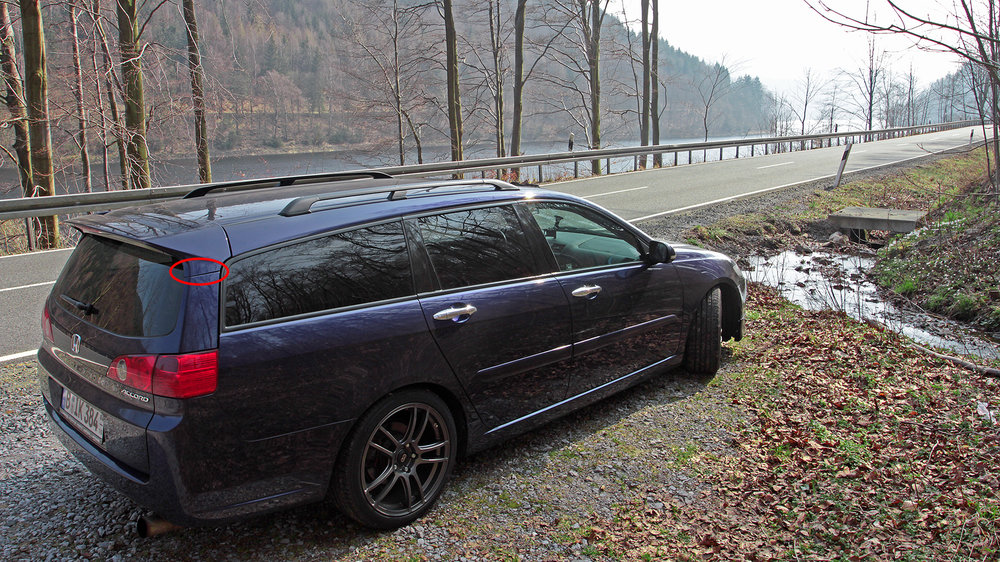

pw84 Geschrieben 6. Januar 2014 Teilen Geschrieben 6. Januar 2014 Ich hab meinen "Spoiler" neulich abgenommen und bei mir hat es an der markierten Stelle rechts sowie links gescheuert. Ist runter bis auf die Grundierung. Zitieren Link zu diesem Kommentar Auf anderen Seiten teilen Mehr Optionen zum Teilen...
soichiros freund Geschrieben 6. Januar 2014 Teilen Geschrieben 6. Januar 2014 Hmm, beides Faceliftspoiler. Vielleicht drückt der zu sehr runter. Zitieren Ersatzteile neu und gebraucht für folgende Modelle auf Lager: AA, CC, CB, CG, CH, CL, CM,CN, CU, CW, EG, EH, EJ, EK, EP, EU, EV, FK, FN, GD, MA, MB, MC, RE, SB. klick :)) Besuch mich auch auf Facebook unter Soichiros.Parts . Link zu diesem Kommentar Auf anderen Seiten teilen Mehr Optionen zum Teilen...
pw84 Geschrieben 6. Januar 2014 Teilen Geschrieben 6. Januar 2014 Ich hatte das Gefühl, das die mittlere Schraube vom Spoiler viel zu lose war. Er war auch nicht eben zum Dach sondern stand etwas nach oben ab. So stand die Kante quasi im Wind. Geschätzt 5mm . Vielleicht hatte er dadurch etwas Bewegung, welches zum Scheuern geführt hat. Zitieren Link zu diesem Kommentar Auf anderen Seiten teilen Mehr Optionen zum Teilen...

pw84 Geschrieben 6. Januar 2014 Teilen Geschrieben 6. Januar 2014 Hmm, naja bei mir ist es unter dem Spoiler. Also die Auflagefläche auf dem Blech. Zitieren Link zu diesem Kommentar Auf anderen Seiten teilen Mehr Optionen zum Teilen...

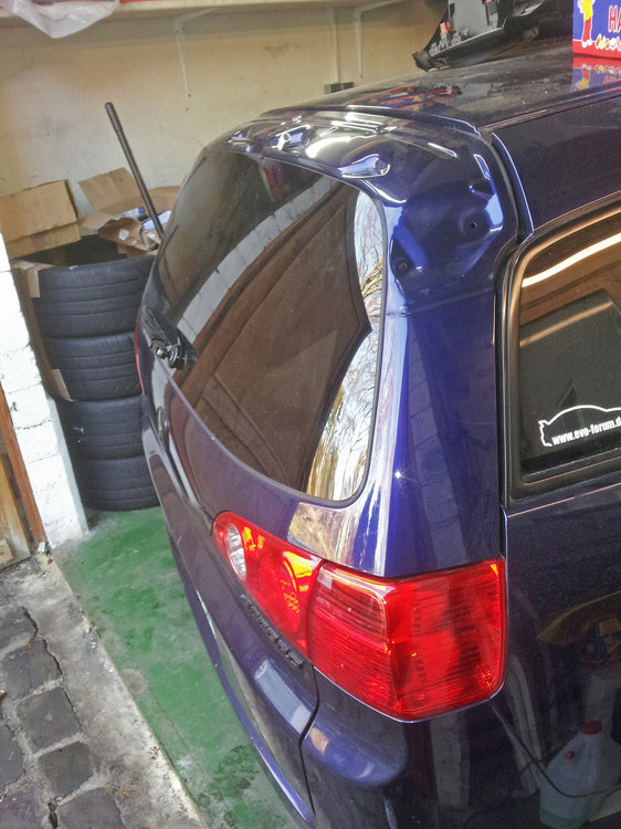

pw84 Geschrieben 7. Januar 2014 Teilen Geschrieben 7. Januar 2014 Hier mal meine Scheuerstelle unter dem Spoiler. Zwar nicht der Hit, aber immerhin. Auf der anderen Seite gehts doch schon aufs Blech durch. Und ganz ohne Spoiler siehts doch schon sehr bescheiden aus ... Wie ein Hase ohne Ohren :P Zitieren Link zu diesem Kommentar Auf anderen Seiten teilen Mehr Optionen zum Teilen...
