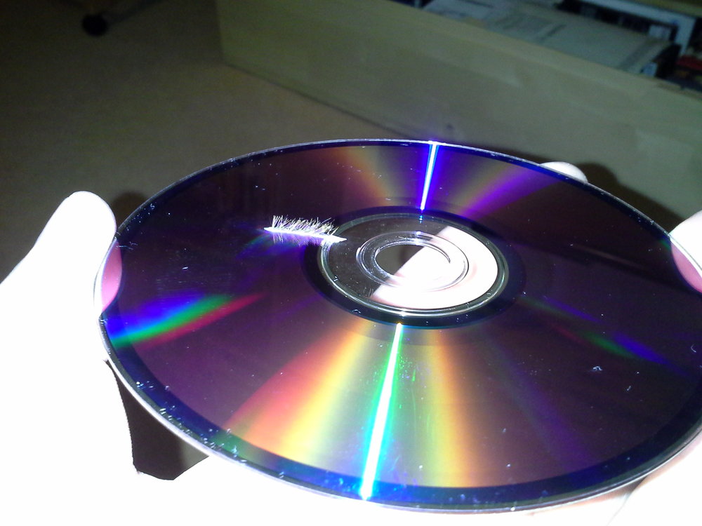

kretschi74 Geschrieben 28. Mai 2014 Geschrieben 28. Mai 2014 Genau sauber machen.OK kommt nur wenn die DVD gelesen wird,auch in das Menü kommst du so.Ich hab mir ne ReinigungsDVD selber gemacht,für einfachen Staub funktioniert die super. Zitieren
Rome Geschrieben 29. Mai 2014 Geschrieben 29. Mai 2014 Danke, dann probier ich als erstes mal ne ReinigungsDVD, wenn das nichts bringt muss ich wohl mal ausbauen und die Linse manuell säubern. Zitieren
