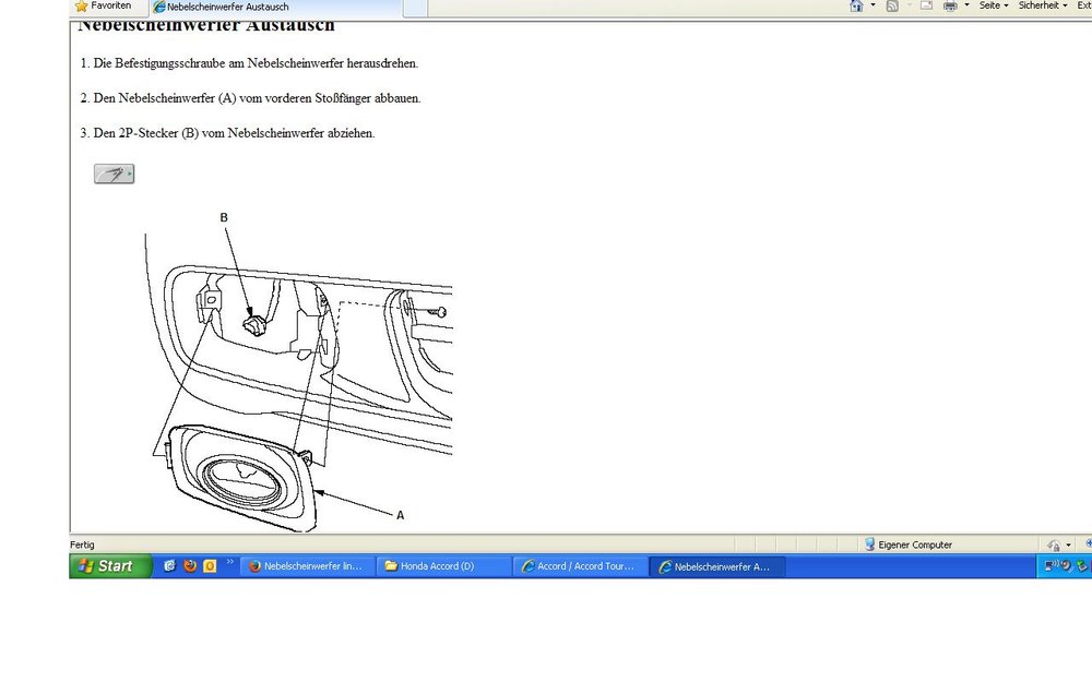

Skypa Geschrieben 2. Februar 2014 Geschrieben 2. Februar 2014 (bearbeitet) Ach das geht! Zur Not kommt man von auch noch super ran. Sind nur paar Schrauben und Clicks, keine große Sache auch für einen etwas versierten Laien. Bearbeitet 2. Februar 2014 von Skypa Zitieren http://images.spritmonitor.de/579805_5.png

grizzly42 Geschrieben 2. Februar 2014 Autor Geschrieben 2. Februar 2014 (bearbeitet) Gleiches wollte ich auch grade posten, siehe Skizzen vom Vorposter - hier aber größer: http://jf-naturfoto.at/accordnebler.jpg Sollte mit einem längeren Kreuzschlitzschraubendreher seitlich durch den Kühlergrill zu erreichen sein, der Skizze nach zu beurteilen. Zur Not rauf auf die Bühne und den Spritzschutz wegbiegen denke ich mal ... und ... links in meiner Signatur steht mein Auto ;-) Bearbeitet 2. Februar 2014 von grizzly42 Zitieren
Skypa Geschrieben 2. Februar 2014 Geschrieben 2. Februar 2014 (bearbeitet) Jap, geht ganz leicht. Bearbeitet 2. Februar 2014 von Skypa Zitieren http://images.spritmonitor.de/579805_5.png

grizzly42 Geschrieben 9. Februar 2014 Autor Geschrieben 9. Februar 2014 (bearbeitet) So, nachdem selbst in der Werkstattanleitung von Honda der Nebelscheinwerfer anders aussieht wie meiner mal ein Bild von dem (sorry fahre meist sehr dreckige Straßen mit vieeel Split und dann als Draufgabe Salz): http://jf-naturfoto.at/nebelscheinw.jpg Bei den Nachbauteilen konnte ich auch nur so ein "ovales" Ding ergoogeln, nicht sowas kreisrundes wie bei mir. @accord007 ist Deiner gleich wie meiner? Bearbeitet 9. Februar 2014 von grizzly42 Zitieren
