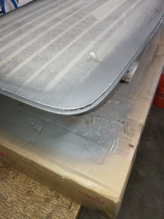

Shox_Cu2 Geschrieben 28. Februar 2014 Autor Geschrieben 28. Februar 2014 so hab heute das dach weiter gemacht Schiebedach raus das gummi raus alles nochmal angeschliffen soweit alles was nicht lackiert werden sollte abgeklebt erst zinkspray drauf -trocknen lassen dann 2 Schicht lack drüber in schwarz -trocknen lassen natürlich von beiden seiten habe aber nur von oben bilder gemacht und nun das gummi wieder reindrücken -macht kein spass aber es geht http://img5.fotos-hochladen.net/uploads/20140228110356nxory5pwt7.jpg http://img5.fotos-hochladen.net/uploads/20140228110406wan90zyikj.jpg http://img5.fotos-hochladen.net/uploads/20140228110418pg0elsdiu4.jpg http://img5.fotos-hochladen.net/uploads/20140228114227px5mwsl0cu.jpg http://img5.fotos-hochladen.net/uploads/20140228114232gschdxe9ip.jpg http://img5.fotos-hochladen.net/uploads/20140228145040wm1rphi04j.jpg MfG Markus Zitieren

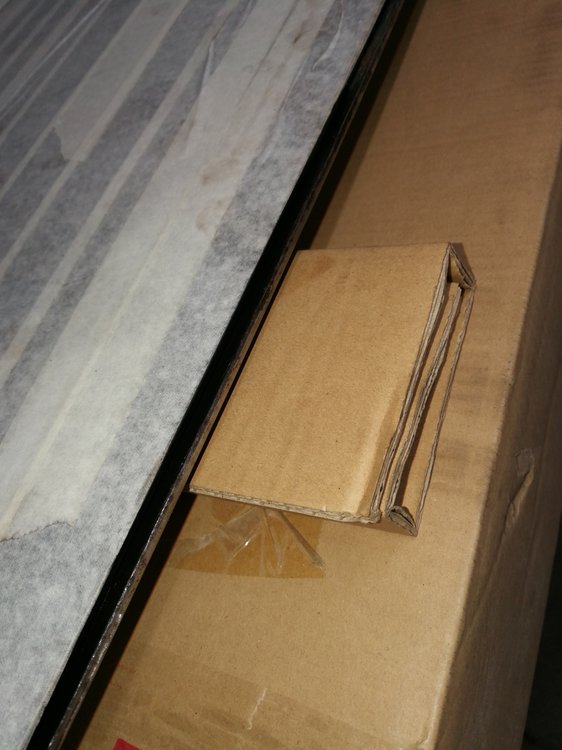

Erdinc57 Geschrieben 7. Mai 2019 Geschrieben 7. Mai 2019 Habe mich auch rangewagt. Muss nur noch trocknen lassen dann Gummi drauf. Zitieren
