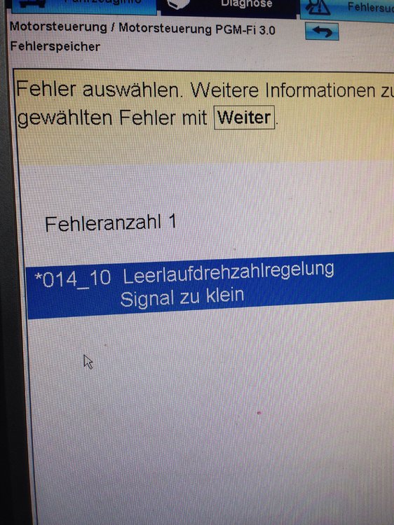

type-s-honda Geschrieben 24. Februar 2014 Geschrieben 24. Februar 2014 Hab folgendes Problem beim tourer seit letzte Woche, siehe Bild wer kann mir weiter helfen? Zitieren
Speedy_Gonzales Geschrieben 24. Februar 2014 Geschrieben 24. Februar 2014 Mit Gas oder Benzin? Oder beidem? Zitieren "Oh man,meine Karre ist von diesen elenden Drecksviechern angeschissen worden." "Vögeln"? "Später gerne.Muss jetzt erstmal mein Auto waschen."
type-s-honda Geschrieben 25. Februar 2014 Autor Geschrieben 25. Februar 2014 Der Fehler ist morgens aufgetaucht wo ich auf Benzin starte Zitieren
345 Geschrieben 25. Februar 2014 Geschrieben 25. Februar 2014 Hallo Der genaue Honda Fehlercode wäre nicht schlecht,nur mit dem Text könne wir hier nix anfangen. Tippe aber auf die Gasanlage,so Autos machen ja oft Probleme,wegen Kennfeldverschiebung und sonstigen Dingen.Wann ist das Ventilspiel das letzte mal eingestellt worden? Mfg 345 Zitieren

type-s-honda Geschrieben 26. Februar 2014 Autor Geschrieben 26. Februar 2014 Also war bei Honda gestern und Fehler Liegt in der Drosselklappe das da ein schieber sitzt der den Leerlauf regelt und der soll angeblich schwer gehen deswegen baue ich am Wochenende die DK mal aus und zerlege sie soweit ich kann und reinige mal alles und dann sehen wir weiter, weil im stand ist die drehzahl bei 600U/min wenn der motorlange gearbeitet hat, achja meine Gasanlage wurde vor 2 Monaten neu Justiert und Abgestimmt da sie zu Mager lief also an ihr liegt es nicht, und wenn die gas anlage an geht wir benzin komplett abgeschaltet. und meine Ventiele habe ich vor 6Tkm einstellen lassen. Zitieren

type-s-honda Geschrieben 28. Februar 2014 Autor Geschrieben 28. Februar 2014 So Heute DrosselKlappe gereinigt, und siehe motorschnurrt wieder so wie er soll. Auf den Bildern sieht man auch wo ich es auseinander gebaut habe und dort gibt es eine schraube womit man auch die stellung seiner DK verstellen kann bzw. wie weit sie schliessen soll, Fazit ist Drehzahl ist wieder auf ca. 800U/min anstatt bei 600U/min:zunge2:. Ausbau der DK ist ganz einfach :D Zitieren
Funlive Geschrieben 28. Februar 2014 Geschrieben 28. Februar 2014 Ich hoffe du hast die Klappe nur gereinigt und nicht daran rum gestellt. Die werden auf ner Strömungsbank eingestellt, der Siegellack ist dort nicht umsonst dran. Ansonsten war Sie nach deinen Bildern schon ganz schön verkeimt und du bist nicht der erste hier im Forum der seine DK reinigen musste wegen niedrigem oder unruhigem Leerlauf. Beim BMW meiner Dame war die so verkrustet, das die Klappe sich nicht mehr bewegte und meine Frau einfach mitten in der Stadt stehen blieb, der Wagen lief nur noch im Standgas und da auch wie ein Sack Nüsse. Nach dem reinigen war wieder alles super. Zitieren mfG Funlive http://www.funlive-home.de/signa.gif Allergiewarnung: Eichhörnchen können Spuren von Nüsse enthalten!
