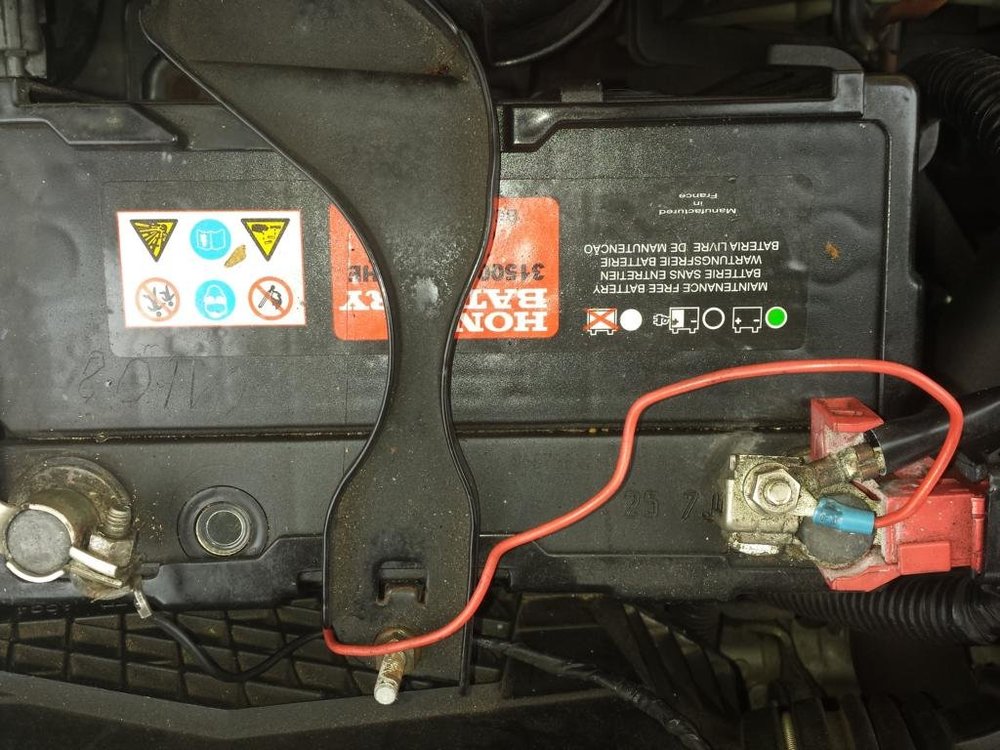

SetsukoAi Geschrieben 27. Februar 2014 Geschrieben 27. Februar 2014 (bearbeitet) Hallo ich hatte die Woche 2x ein Problem mit meinem Accord. Als wir êin mal -2°C hatten ließ sich der Accord schwerer starten als sonst das heißt dass er ziemlich gestottert hat bevor er angesprungen ist. Das zweite Problem hatte ich heute. Ich habe für 5 Minuten im Auto gesessen ohne den Motor an und habe Radio gehört, die Sitzheizung war auch an. Als ich starten wollte ist der Wagen schwer angesprungen und die grüne Batterieleuchte (Edit: Meinte Grüne Schlüsselleuchte) hat geblinkt während der Fahrt. Beim 2. Start später hat es aufgehört zu blinken und nach dem Start ist es nicht mehr aufgetaucht was kann jetzt das Problem sein? Bearbeitet 27. Februar 2014 von SetsukoAi Zitieren
kretschi74 Geschrieben 27. Februar 2014 Geschrieben 27. Februar 2014 Batteriewarnlampe ist rot.Wenn man die originale Batterie hat sollte man solche Aktionen sein lassen. Zitieren
BlackAnubis Geschrieben 27. Februar 2014 Geschrieben 27. Februar 2014 Ein hoch auf die standart 45 AH Teile -.- Wenn noch die originale 45 drin ist und paar Tage alt, dann hau raus den Mist und setz dir eine 67 rein. Zitieren Die Konkurrenz schläft nicht, ausser mit deiner Freundin :D

SetsukoAi Geschrieben 27. Februar 2014 Autor Geschrieben 27. Februar 2014 (bearbeitet) Also ne Honda Batterie ist es auf jeden fall. Ich werd mal morgen genau gucken welche. Ltd. Vorbesitzer ist die erst 2 Jahre alt, eingeritzt ist allerdings 08/2008 -_- Ah hab mich verschrieben, meinte die grüne Schlüssel Leuchte, Verzeihung :) Bearbeitet 27. Februar 2014 von SetsukoAi Zitieren
wladi83 Geschrieben 27. Februar 2014 Geschrieben 27. Februar 2014 Grüner Schlüssel hat was mit der Wegfahrsperre zu tun Aber der Wagen würde dann garnicht anspringen, oder, wenn es daran liegen würde :( Mal den Zweitschlüssel versuchen :)) Ich tippe aber auf die Batterie, mal volladen oder sofort eine neue und etwas stärker :wink: Zitieren

SetsukoAi Geschrieben 28. Februar 2014 Autor Geschrieben 28. Februar 2014 (bearbeitet) Also, ich hab jetzt mal geguckt. Auf meiner Batterie steht: Honda Batterie 31500-DT3-100HE 12V - 45Ah CCA (-18°C) BCI 450 - DIN 210 So, dann versuch ich mich mal im durchforsten der Threads, danke. :)) Also man müsste wirklich mal eine Zusammenfassung der passenden Batterien machen. Bis jetzt hab ich noch keinen Link zum Bestellen einer passenden Batterie mit mehr Ah gefunden, hab auch noch nicht alles durch. Bearbeitet 28. Februar 2014 von SetsukoAi Zitieren
wladi83 Geschrieben 28. Februar 2014 Geschrieben 28. Februar 2014 (bearbeitet) Ich verstehe nicht, was daran so schwer ist, sich eine neue Batterie zu kaufen :roll: Am einfachsten ist es, zur nächsten Honda Werkstatt fahren, die haben 200 % eine passende da Oder in den nächste freie Werkstatt, die werden einem bestimmt auch helfen :wink: Am besten natürlich, die alte rausholen und nachmessen, was da so max. reinpasst und sich eine bestellen die dann reinpasst :wink: Bei Markennammen wie Banner, Mohl, Varta, Bosch und wie die da alle heissen, machste nichts falsch, ist nur eine reine Geldfrage! Und selbst die Arktis Batterien von ATU sind nicht schlecht. Und im Netz gibt es 100 Tests zu Autobatterien :)) Um eine grössere Batterie einzubauen, musste diesen Kunstoffkasten da rausholen, dann kannste auch eine 60-70Ah da rein machen... Und an deiner jetzigen Batterie ist doch so ein Loch zum reingucken, grün gut, schwarz laden, weis schrott! Da muss man nicht einmal rumexperementieren. Und wenn ich mir deine + und - Pole und Anschlüsse so angucke, könnte es auch an den liegen, mach die mal einmal sauber, vielleicht ist das Problem dann behoben. Und wo das Massekabel zur Karosserie geht, schleif den Lack an der Stelle mal an, denn die Masse geht nur über diese Masseschraube da und es wurde hier schon besprochen, dass es vielleicht nicht ausreicht über die Schraube, deswegen den Lack etwas abschleifen. Bearbeitet 28. Februar 2014 von wladi83 Zitieren
