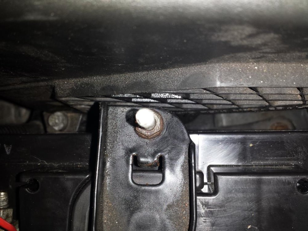

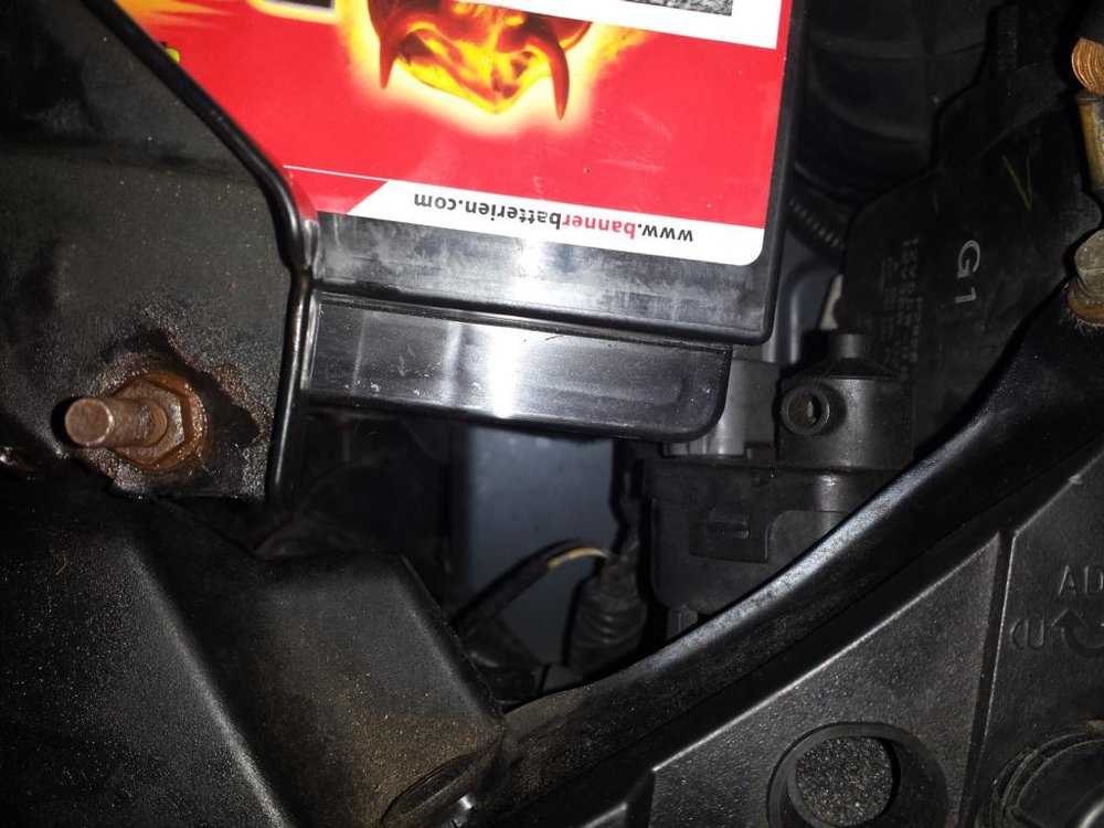

SetsukoAi Geschrieben 6. März 2014 Autor Geschrieben 6. März 2014 (bearbeitet) Also, Batterie hab ich jetzt doch mal eingebaut. War doch nicht "einfach alte raus, neu rein", ist ne ganz schön knappe Geschichte und der Metallbügel passt natürlich auch nicht genau. Plastikgehäuse (welche über der Original Batterie war) muss weg und der "Plastikschuh", worin die original Batterie steht, muss auch weg. Aber viel halt hat das Plastikteil wohl eh nicht, das wird ja nur von den 2 Stromkabeln gehalten. Wenn ich die Birne wechseln will muss ich die Batterie raus bauen, aber wenigsten kann man bei dem Auto hier selber die Lampen wechseln. Habe mal Bilder gemacht, nicht wundern ich hab etwas mehr gekabels da dran weil noch vom Vorbesitzer ein Marderschutz eingebaut ist. Aber so siehts jetzt aus, hoffe man erkennt was. Habe noch den Tipp gelesen das man die Scheinwerfer anmachen soll, damit die Spannung zuerst über die Lampen ab geht das würde das Steuergerät schönen. Naja habs gemacht, ging ganz gut. Auto läuft. Alles weitere wird wohl die Zeit bringen. Werde aber wohl mal irgendwann neue Zündkerzen reinschrauben. Bearbeitet 7. März 2014 von SetsukoAi Zitieren

345 Geschrieben 7. März 2014 Geschrieben 7. März 2014 Hallo Ihr müsst aber auch aufpassen wo die unten draufsteht.Wenn die Kunststoffauflage weg ist,gibt es da scharfe Blechkanten.Ich hab mir da ne Holzeinlage gebaut,wo die Batterie jetzt flächig draufsteht. Also genau schauen. Mfg 345 Zitieren
wladi83 Geschrieben 7. März 2014 Geschrieben 7. März 2014 Und die darf nicht zu weit links (also zum Motor hin) eingebaut werden, sonst gibt es Ärger mit dem Kühlerventilator :D Zitieren
