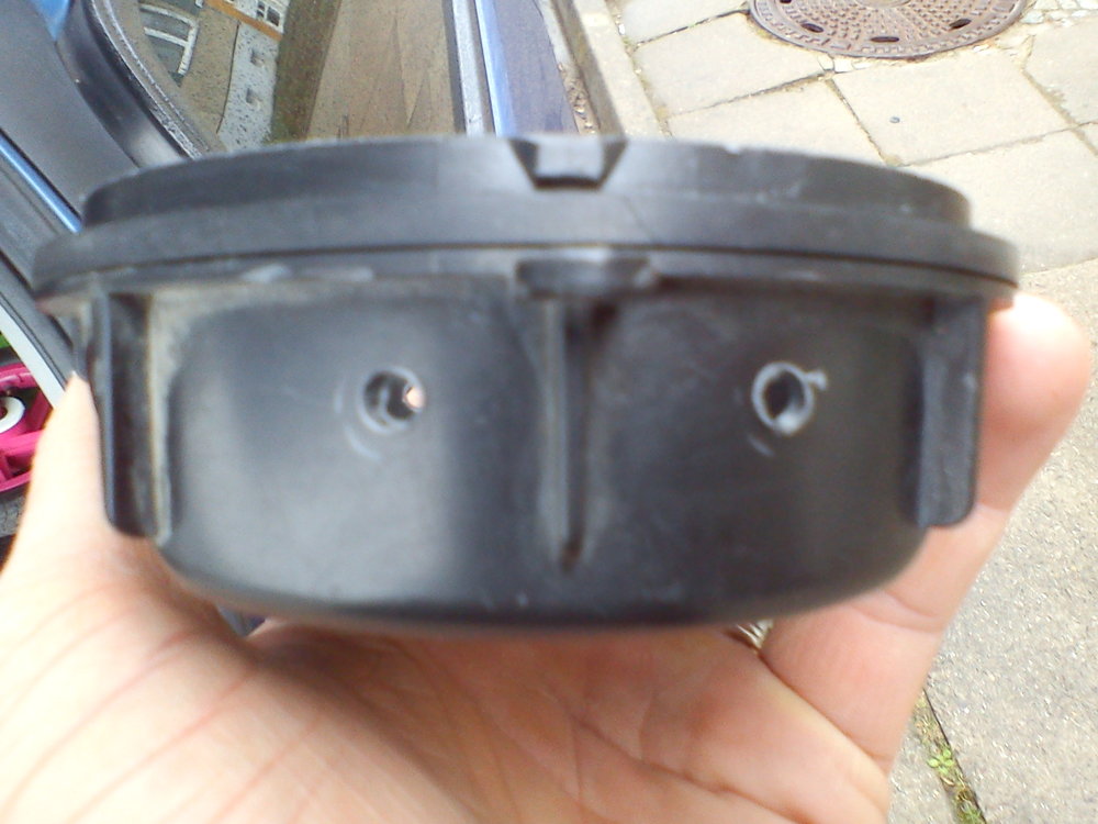

baba Geschrieben 2. Februar 2010 Geschrieben 2. Februar 2010 (bearbeitet) Lüfter: ich wüßte nicht was daran aufwendig wäre! Einfach in die Abdeckkappe vom Scheinwerfer ein kleines Loch bohren und darauf dann einen kleinen PC-Gehäuselüfter 12V 40x40mm auf die Kappe über dem Loch befestigen! Zwischen Lüfter und dem Loch legt man noch eine Membran, damit kein Viechzeug oder Wasser von aussen in den Scheinwerfer eindringen kann! Den Lüfter schließt man dann einfach mit hilfe eines kabeldiebs an die Standlichtleitung an! der Lüfter sollte so herum montiert sein, das er die feuchte Luft aus dem Scheinwerfer herausgezogen wird! Fertig! Das ganze hat ja beim Chrysler Crossfire auch funktioniert! da gab es dann nie wieder beschlagene Scheinwerfer! Bei keinem der es verbaut hatte! Damals hatte man dann auch ständig die Scheinwerfer auf Garantie tauschen müssen, alles ohne erfolg! Bis diese geniale Idee jemand realisiert hatte! Das ganze System sollte man dann auch eher Scheinwerferentlüftung nennen! Also ich werde es mit so einem Umbau mal probieren! Hab die Schnauze voll von beschlagenen Scheinwerfern! Sieht auch unqualitativ aus! Nachtrag: Was die kosten eines solchen Umbaus betrifft, da braucht man sich keine Sorgen drum machen, denn so ein Lüfter kostet im Schnitt nicht mehr als wie 8€! So ein kleines Stückchen Membran in ca. 50x50mm bekommt man wahrscheinlich als Gratisprobe geschenkt! das ganze x2, dann entstehen inkl. Befestigungsschrauben nicht mehr als 20€ Materialkosten! Diese Lüfter haben jedenfalls laut Info eine lebenszeit von 25000 Stunden! Also das müßte ja wohl für die nächsten jahre reichen! und falls mal einer kaputt geht, dann kauft man sich halt einen neuen! Was den TÜV angeht, also wer sich jetzt wirklich sorgen macht, das man damit nicht durchkommt, der holt sich beinfach beim Hondahändler einen Satz neue Abdeckkappen für nur ein paar wenige Euro und gut ist! Jedenfalls kann man dann jederzeit wieder zurückrüsten wenn man will! EDIT: Zum NACHTRAGEN gibt es extra den sinnvollen und zweckmäßigen -BUTTON. BITTE AUCH BENUTZEN !!! Bearbeitet 2. Februar 2010 von NightEyes Beiträge zusammengefaßt... Zitieren

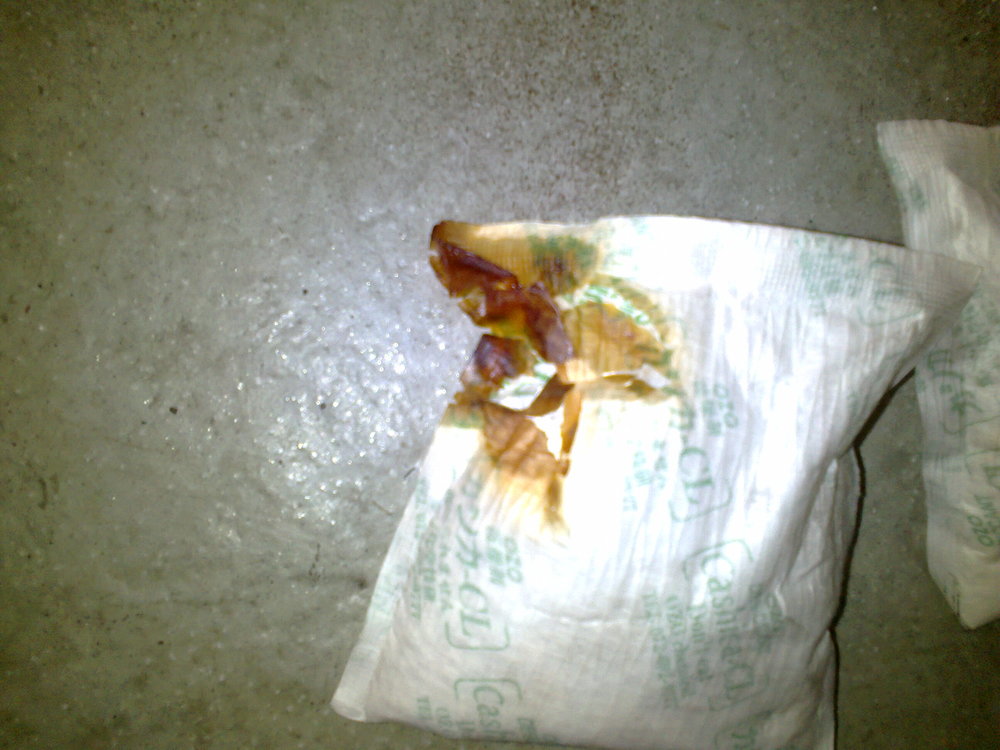

ACCORD CG 8 Geschrieben 3. Februar 2010 Geschrieben 3. Februar 2010 kleiner tip. im scheinwerfer beim abblendlicht sind kissen drin die die feuchtigkeit aufnehmen.. einfach die alten kissen raus nehmen und neue besorgen.. gibts meißt im großhandel gegen feuchtigkeit.. die autos mit xenon betrifft es nicht.. habe genug von denen zerlegt und genauer angeschaut Zitieren
