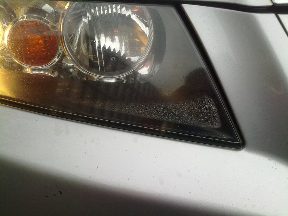

DerTobi Geschrieben 3. April 2010 Geschrieben 3. April 2010 (bearbeitet) Mh, mein Linker Scheinwerfer (CL9 2006 Facelift!) läuft auch an. HH meine das keine Rückruf/Serviceaktion offen seien, aber man könnte für 35€ ein Kissen einkleben, das die Feuchtigkeit aufnimmt. http://img200.imageshack.us/img200/1117/scheinwerferk.jpg Achja.... :( Bearbeitet 3. April 2010 von DerTobi Zitieren

DerTobi Geschrieben 10. April 2010 Geschrieben 10. April 2010 (bearbeitet) "Ein gewisses Beschlagen ist Normal" wurde mir geschrieben. Muss dazu sagen das ich das Bild mitgeschickt hatte, der beschlägt nicht der heult^^ Werd Montag mal anrufen...wenn die nix machen, war das mein erster und letzer Honda, aus diesem Hause. EDIT (12042010): Habe heute angerufen! Die stellen jetzt nen Kulanzantrag an Honda und wenn der nicht durchgeht dann bezahlt das mein HH.... aber diese Woche wird das nix mehr, hat mir schon extra vorgenommen Freitag Urlaub zu nehmen, um da in Ruhe hinzufahren. komisch... Ist ja nur der Rechte Scheinwerfern... mal gucken wann der Linke anfängt zu beschlagen! EDIT (16042010): Hab heute nochmal angerufen (wäre ja zuviel verlangt, dass die sich selber mal melden!) Bekomme am 23ten einen neuen rechten Scheinwerfer und Kupplung wird geschmiert Ich bin gespannt! EDIT Hat alles wunderbar geklappt... Großes Lob an das Hondaautohaus in Mittelbach Bearbeitet 2. Juni 2010 von DerTobi Zitieren
