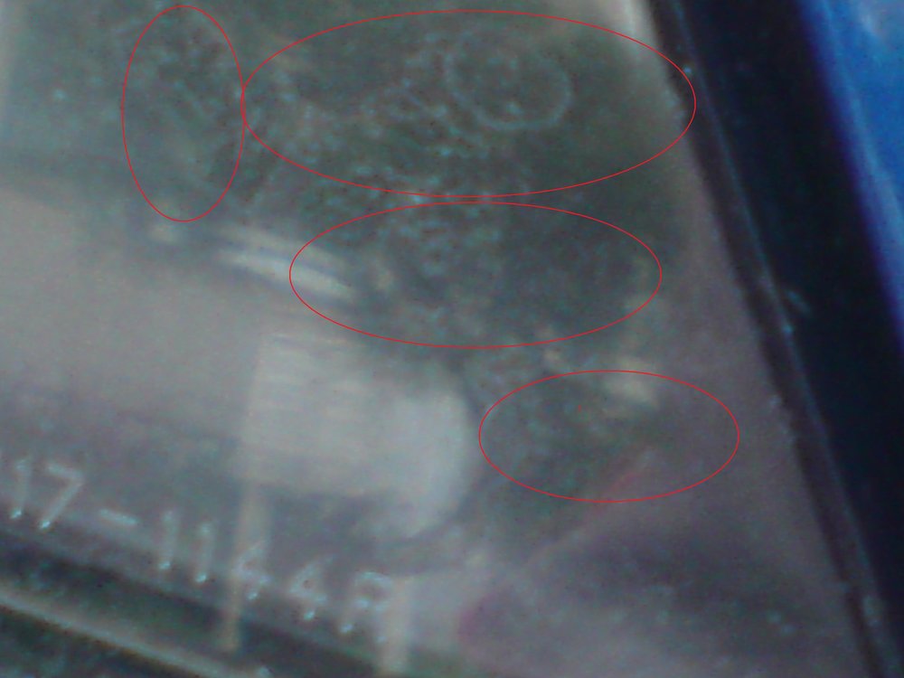

schwadden Geschrieben 31. August 2010 Geschrieben 31. August 2010 das mit der feuchtigeit hab ich auch bei meinem cm1! was mich aber noch mehr stört ist der rechte scheinwerfer,sieht aus als wenn was abblättert! hab das mal dem meister vom HH gezeigt,hat er bei so einem noch nie gesehen!!! so sieht der scheiß aus,hatte erst gedacht es wären wasserflecken!! Zitieren
cabkiller Geschrieben 31. August 2010 Geschrieben 31. August 2010 neue rein, fertig^^ Zitieren ///Mugen 無限 Equipped [biete] alle Teile aus meinem Projekt k24cl9ftw Biete Reflash für Accord 2003-2008 und 2008+
schwadden Geschrieben 31. August 2010 Geschrieben 31. August 2010 hab schon überlegt ob die vom 2006er passen!!! mein honda mechaniker war sich da nich sicher ob das geht. Zitieren
cabkiller Geschrieben 31. August 2010 Geschrieben 31. August 2010 sicher geht das. da ist nix anders, nur das die innen anders aussehen. passen 1zu1.. wurde auch schon 103049329938932 mal besprochen :zunge2: Zitieren ///Mugen 無限 Equipped [biete] alle Teile aus meinem Projekt k24cl9ftw Biete Reflash für Accord 2003-2008 und 2008+
