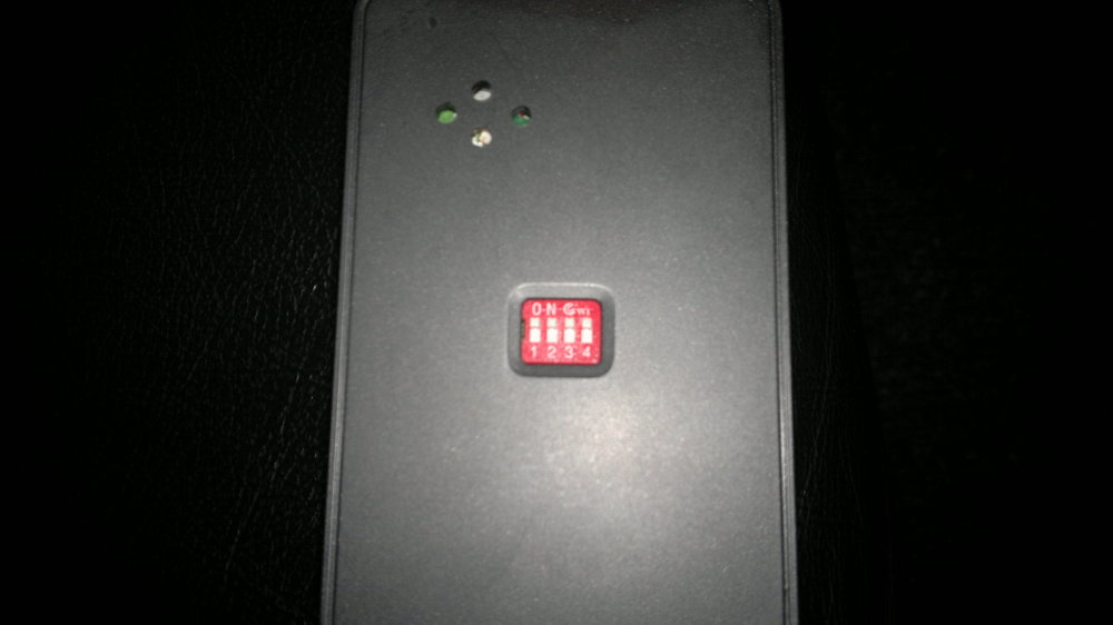

kretschi74 Geschrieben 3. März 2014 Teilen Geschrieben 3. März 2014 Kippschalter Zitieren Link zu diesem Kommentar Auf anderen Seiten teilen Mehr Optionen zum Teilen...
smklrenn Geschrieben 3. März 2014 Autor Teilen Geschrieben 3. März 2014 Danke für die schnelle Antwort, die Kippschalte habe ich jedoch wie beschrieben eingestellt :). Zitieren Link zu diesem Kommentar Auf anderen Seiten teilen Mehr Optionen zum Teilen...

smklrenn Geschrieben 3. März 2014 Autor Teilen Geschrieben 3. März 2014 Hatte den Stecker am Radio ca. viermal dekontaktiert und wieder gesteckt und gewackelt und gedrückt, leider ohne Erfolg. Wie gesagt Spannung liegt ja auch an an der Adapterseite: 12V zwischen orange (+) und schwarz (-) und 2.5V an rosa (BUS) und braun (ACC). Zitieren Link zu diesem Kommentar Auf anderen Seiten teilen Mehr Optionen zum Teilen...
