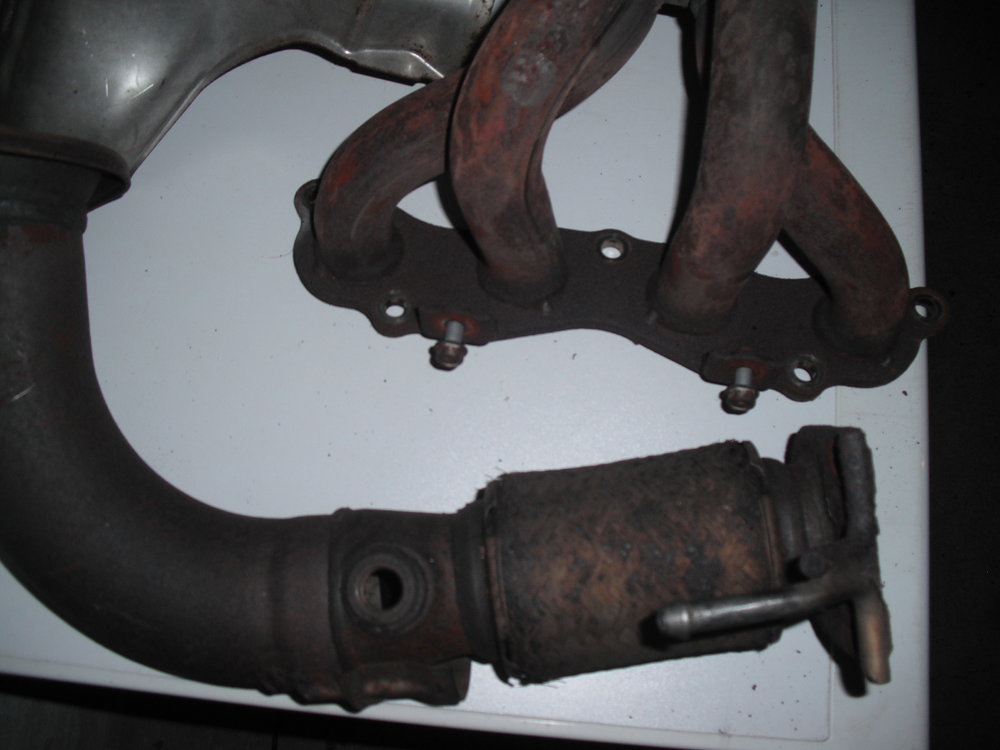

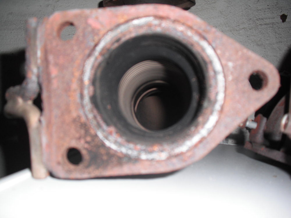

Uzi Geschrieben 5. April 2014 Autor Geschrieben 5. April 2014 Für Kretschi74: Alles dabei, was du auf den Bildern siehst MfG Zitieren
Didi TypS Geschrieben 6. April 2014 Geschrieben 6. April 2014 Was ist das für ein Blech, das am Ende vom Krümmer drin steckt? Zitieren
Uzi Geschrieben 6. April 2014 Autor Geschrieben 6. April 2014 Leitblech, ist original, ich hab null verändert am Krümmer Zitieren
