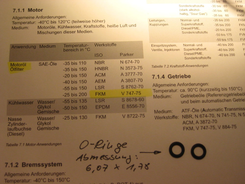

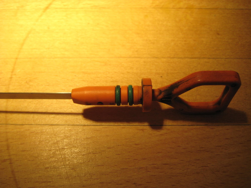

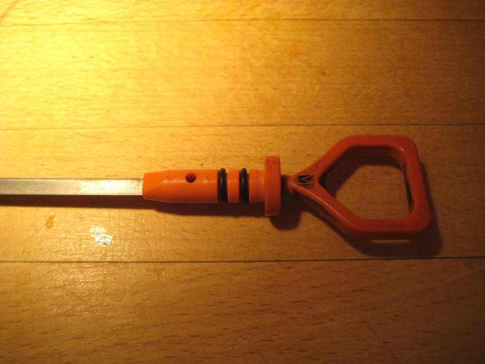

Bei mir war nun nach 10 Jahren der untere O-Ring am Ölmessstab fertig (Risse, siehe Foto). Hab gleich beide erneuert. Die richtige O-Ring Abmessung ist : 6,07 x 1,78 mm (Innendurchmesser x Schnurstärke). Hab zum Tausch von der Fa. Parker O-Ringe aus einem FKM - Werkstoff (FKM = Fluorelastomer, Handelsname auch "Viton") verwendet. Der Werkstoff ist für diese Anwendung sehr geeignet. Bei vielen Dichtungsherstellen sind FKM-O-Ringe von Haus aus grün, das muss aber nicht sein, sie sind oft auch schwarz. Beim Wechseln muss man darauf achten, dass der Nutgrund nicht beschädigt wird.
