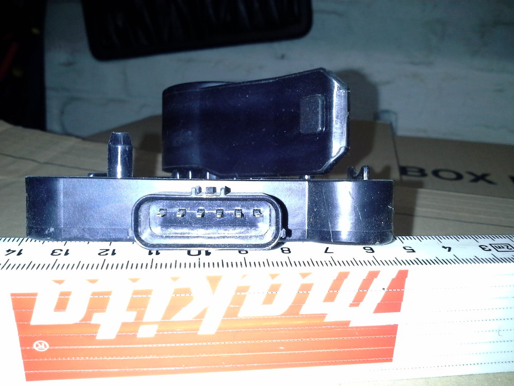

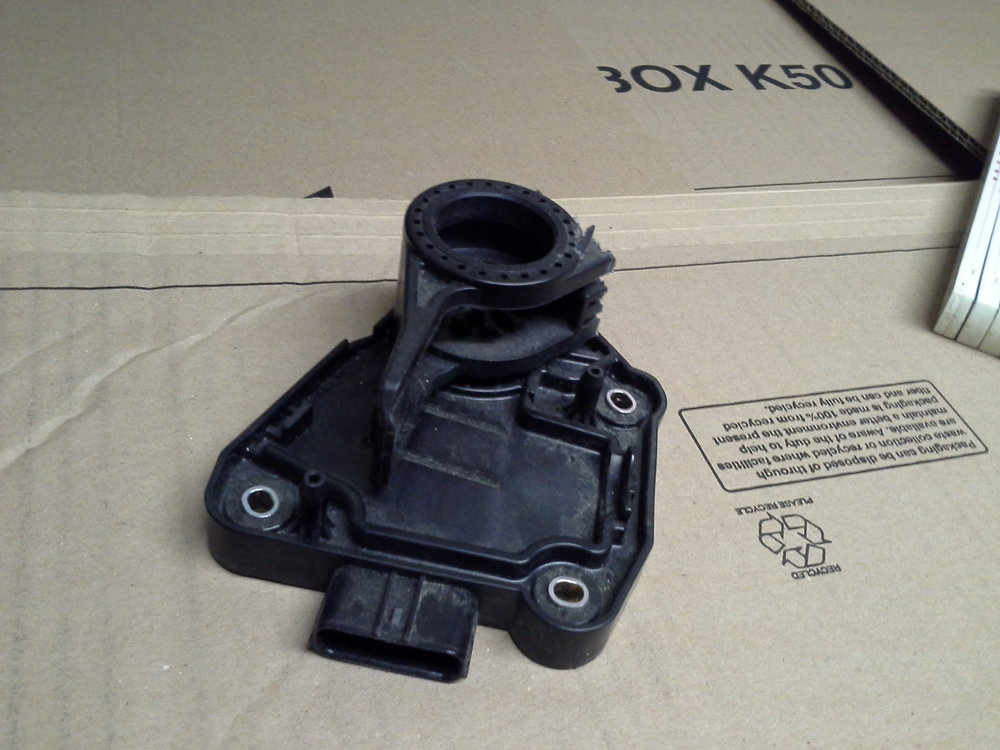

Funlive Geschrieben 23. Juli 2016 Geschrieben 23. Juli 2016 Ich hab heute auch meinen Gaspedalsensor getauscht, ich kam mir vor wie ein Fahranfänger, bei einer Pedalstellung so im ersten Viertel, war plötzlich der Schub weg und nur 1mm weiter war er wieder da. Mit dem Tempomat bestand das Problem nicht, so das es fast nur das Ding sein konnte, einen Fehlereintrag hatte ich noch nicht, hätte aber sicher nicht mehr lange gedauert. Ich hab das Poti mal geöffnet und ich kann sagen, daß das Teil zum kaputt gehen konstruiert ist, die Abnehmer sind so scharfkantig, das zerkratzt die Wiederstandsbahnen unweigerlich. Ich stelle noch mal ein paar Bilder ein, wo man das sieht. Ich hab den Sensor über EBay.com in den USA bestellt und er war innerhalb einer Woche da, dank Airmail. http://www.ebay.de/itm/111852148394?_trksid=p2060353.m2749.l2649&ssPageName=STRK%3AMEBIDX%3AIT Gekostet hat mich das Ganze 157,65€ inklusive Steuern und Zoll. Immerhin fast halb so teuer wie hier beim Freundlichen hier. Zitieren mfG Funlive http://www.funlive-home.de/signa.gif Allergiewarnung: Eichhörnchen können Spuren von Nüsse enthalten!
duc998 Geschrieben 5. Juni 2020 Geschrieben 5. Juni 2020 So, nun kann ich das Rätsel lüften... :D Ein Pole lässt nichts unberührt und so konnte ich nicht wiederstehen und habe den Poti ausgebaut. :D Man muss nur eine kleine Hürde meistern...nämlich bei der Befestigung wurden Schrauben verwendet, wo das überstehende Gewinde am flachen Schraubenkopf abgerissen wird. Bedeutet, dass man normalerweise sowas nicht herausschrauben kann.... (Siehe Bild 1) Habe mit einem dünnem Sägeblatt einen Schlitz gesägt und damit konnte ich die zwei Schrauben lösen. Zwischen dem Poti und dem restlichen Metallgestell liegt ne Art Dichtscheibe aus Kupfer. Habe den Poti dann abgenommen und es im Kontaktspray ertränkt. :) An der Innenseite ist eine kleine Nase mit einer Feder vorgespannt. Wichtig ist, dass man dieses nicht entfernt. Das Kontaktspray gelangt auch so in den wichtigen Bereich ein. Paar mal drehen, damit das Kontaktspray überall gelangt bzw die betroffenen Bereiche erreicht werden. Danach habe ich das überschüssige Mittel abgewischt und den Poti auf den warmen Motor gelegt damit das Mittel verdunsten kann. Nach 10 Minuten wieder alles angebaut und statt den alten Schrauben kann man normale Sechkantschrauben verwenden. Rest ist eigentlich klar. Danach eine ergiebige Probefart gemacht und siehe da..... kein Ruckeln! :D :party2: http://abload.de/thumb/gaspoti1z8kw2.jpghttp://abload.de/thumb/gaspoti294kib.jpghttp://abload.de/thumb/gaspoti389kh6.jpghttp://abload.de/thumb/gaspoti4xqk2s.jpghttp://abload.de/thumb/gaspoti5uqket.jpg funktioniert!:repekt: Falls das Poti gar nicht mehr möchte, müsste es doch eigdendlich einzeln geben..dh ohne Mechanik drum rum. Hat schon jemand danach gesucht? Gruß Zitieren
