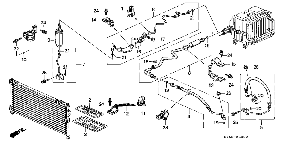

kaefergarage.de Geschrieben 29. September 2014 Teilen Geschrieben 29. September 2014 Wenn Du den Stecker abziehst, passiert gar nichts. Die Richtung aber stimmt ;) Der Druckschalter sitzt immer im Bereich des Verdampfers (silberne, Coladosengroße Dose) oder in der Aluleitung von der Feuerwand in Richtung Kühler verbaut (im Bild Bauteil #16, die "Dose" #9) Aber so gehst Du vor: Das Kabel abziehen, die beiden Kontakte mit einer zB zurechtgebogenen Büroklammer überbrücken und dann die Zündung an machen. Dann sollten die Relais anziehen die den Kompressor schalten und Die Lüfter anfangen zu laufen. Wenn der Motor läuft, sollte es kalt kommen. Wenn das so ist, dann ist Dein Druckschalter kaputt. Ich hatte seinerzeit bei meinem CE2 eine defekte Zuleitung zu dem Schalter. Gleiche Wirkung: LED geht an und sonst nichts. Ich überbrückte die Kontakte am Steuergerät im Fußraum. Ging einwandfrei. Doch sei gewarnt: wenn Du so überbrückst, läuft die Klimaanlage volle Pulle - was ja nicht schlecht ist. Bis zu dem Moment, dass Dir die Leitungen einfrieren und der Wärmetauscher unterm Amaturenbrett ebenfalls. Geht zwar nichts kaputt, aber er kühlt auch nichts mehr. Muss dann wieder auftrauen etc. Bei mir dauerte das 20 Minuten. Dann war vereist. Am Ende fuhr ich dann die restlichen 600 km ohne Klima... Mit mehr Zeit zum Basteln überbrückte ich den Stecker mit zwei Leitungen und einem Extraschalter und schaltete die Klimaanlage händisch ein und aus ;) Zitieren Wer Initiative zeigt, bekommt meistens auch den Auftrag! >>> Antworten - Zitieren - Bearbeiten ? So geht's<<< Link zu diesem Kommentar Auf anderen Seiten teilen Mehr Optionen zum Teilen...
