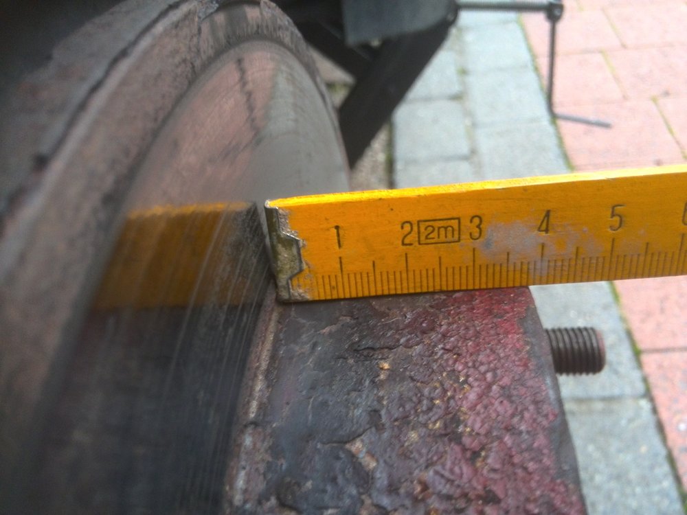

Ich hab ATE Bremsscheiben gekauft und die passen nicht hab
das ganze Internet durchsucht und bekomme immer wieder die
selben Maße siehe Bilder.
Honda Accord ch6 1.8 136PS Bj. 2002
Danke im Voraus

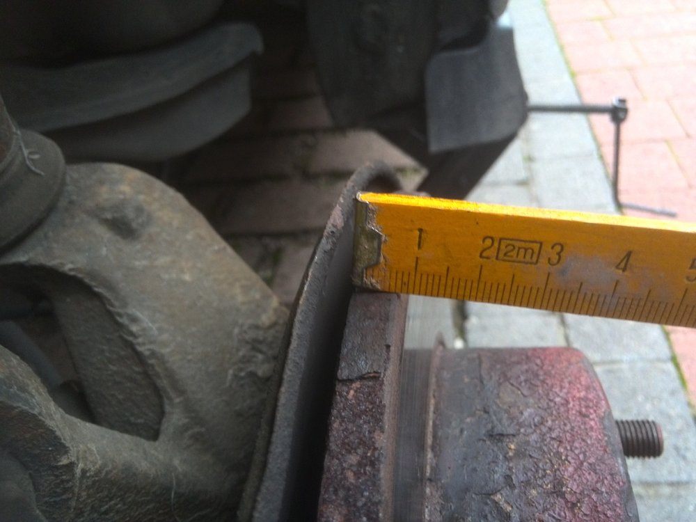

Es passt alles bis auf die Höhe
Es sind 4 Löcher.
Meine Bremsscheibe dat nur eine Höhe von ca. 50 mm und die neue hat 64.
Ich bin ratlos hab heute bei verschiedenen kfz-teile-lieferanten angerufen und immer die selben Maße bekommen.

UPDATE : ääähhm.. ich verstehe dich doch richtig dass es um Hinterachse geht, oder ?
Kann es vtl angehen dass dein Mechaniker/ der Vorbesitzer die VORDERACHS BREMSSCHEIBE auf die HINTERACHSE raufgeschraubt hat ?
Denn die 47mm Höhe haben VA Bremsscheiben z.B. http://www.pkwteile.de/ate/957613
Die HA Bremsscheiben haben tatsächlich 63,7mm Höhe http://www.pkwteile.de/ate/956883

Hallo,
hab jetzt Bremsscheiben gefunden. Es sind die vom Accord CC7 Siehe Anhang.
Der Freundliche meinte das die vielleicht bei der Produktion was vertauscht haben.
Sowas ist mir noch nie passiert, aber es gibt immer ein erstes mal.
Danke für die Tipps.
