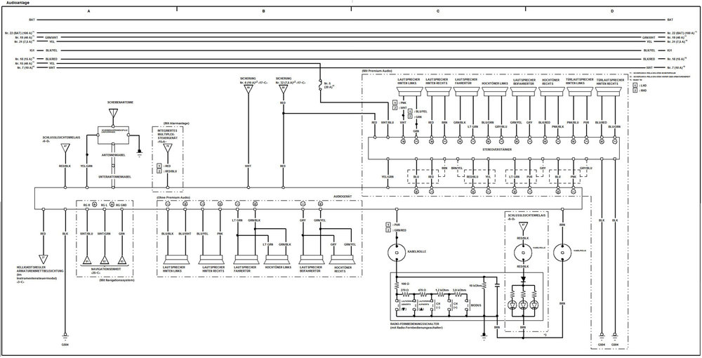

Hallo Leute bei mir ist nun zum 2ten mal die Endstufe von meinem Premium sind system kaputt ich fahre einen cl9 preface exe mit navi nun möchte ich das naive lassen wies ist und drunter ein neues radio setzen da dort nun Frequenzweichen dazwischen müssten bräuchte ich noch denn Schaltplan vom pss könnte mir denn jemand besorgen?
Ich glaube nicht, dass da richtige externe Frequenzweichen irgendwo verbaut sind.
Die Frequenzen werden bestimmt von der Headunit oder dem Verstärker geregelt.
Verstehe auch nicht wozu du das brauchst ?!
Wenn du ein neues Radio einbaust, kannst du doch selber regeln und anpassen wie du lustig bist.
super vieln vieln dank und hast du zufällig noch die stecker belegung von der audio endstuffe wenn nicht klingel ich das aus aber das hilft mir erstmal sehr weiter da hat honda zum glück noch nicht so schlimm wie beim 2009 accord verdrahtet
Da stehen doch die Kabelfarben. Einfach auf den Stecker glotzen und schon weißt du welches Kabel wo dran steckt :P
